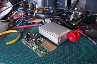

锯吧锯罢,焊吧焊罢——大红灯笼高高挂——自动键键体 [复制链接]
离线Hamliu
69
只看楼主 倒序阅读 0楼 发表于: 2015-10-01
   视频: http://v.youku.com/v_show/id_XMTM1MDUwNzYyOA==.html

不太看的明白是做了什么
离线Hamliu
69
只看该作者 2楼 发表于: 2015-10-08
回 bg7yxc 的帖子
bg7yxc:不太看的明白是做了什么 (2015-10-08 09:11)

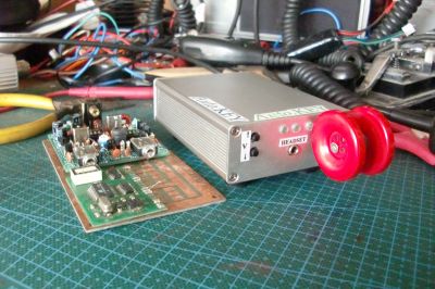

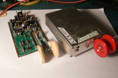

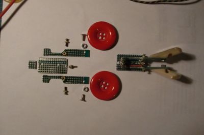

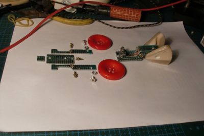

是个可以自制的简易自动键键体,发错了地方,应在DIY板块里。

双面多孔板——在一般无线电器材商店有售        扣子——一般衣服小商品商场有售          2毫米、3毫米机螺丝(带“螺丝帽",2毫米螺丝帽最好铜的——好焊)——一般五金店有售

这仅是个键体,可接在自动键电路上。我是用单片机89C2051 简单写了个自动键程序,用它来发CW码的,视频里就是。在输出端接了个继电器,其触点接 “蛙鸣”套件机(它只能用手键),实现了自动键发码。如用于 “皮鞋” ,也需做电路。但用于有自动键电路的发射机(如“超级章鱼”等),就只要用这个键就行了。
