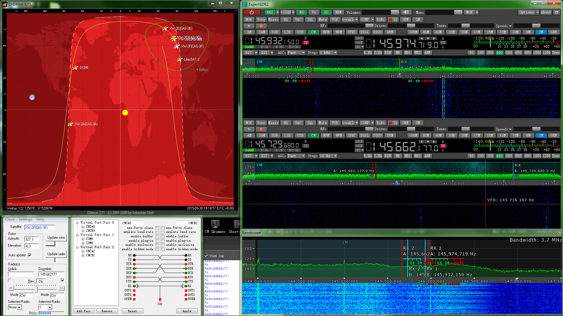

这次过顶XW-2A/B/C/D/E/F全部都收到了信标,DCBB是数据信号,感觉比XW-2的信号要好一些。

回 BD4OS 的帖子
BD4OS:这次过顶XW-2A/B/C/D/E/F全部都收到了信标,DCBB是数据信号,感觉比XW-2的信号要好一些。
[图片] (2015-09-29 18:00)
真的吗?可以比较一下DCBB和XW-2的数据信号功率大小吗?

回 BA7NQ 的帖子
BA7NQ:
太阳SDR!
BD4OS介绍一下多普勒修正的方法...
另外,有没有用到10兆基准信号?
回NQ兄,使用的Orbiton的DDE驱动SDR,不知道是不是cat的型号差异(没有SDR的型号),频率跟踪没有问题但DDE获取了正确的频率信息(含模式),却只发给SDR频率没有模式,好在模式现在我也不用,一般都是CW。
另外没有用10MHz基准源,频率稳定性没有问题。

回 BG4XCR 的帖子
BG4XCR:请问OS,太阳sdr频谱显示带宽最大是多少? (2015-09-30 20:59)
在实验室里现在没法看,主频谱感觉有点窄,经常需要拖动频谱图左右移动窗口,不过底下有一个80M频谱做参考,主频谱窄点也就无所谓了。

回 BG4XCR 的帖子
BG4XCR:不是吧。。。电视棒都有3兆了。
难道是采样精度高了,所以就窄了。我看flex6700有70兆。果然一分钱一分货 (2015-10-01 21:58)
可以在界面上打开单独的频谱显示到80兆宽度(就是上面图片最下面的bandscope我故意压缩了最大80M),但在接收区只有几百k(记不住具体的)。

回 BD4OS 的帖子
BD4OS:可以在界面上打开单独的频谱显示到80兆宽度(就是上面图片最下面的bandscope我故意压缩了最大80M),但在接收区只有几百k(记不住具体的)。
 (2015-10-01 23:29)
也就是说软件支持80M以内人意缩放bandscope?
还有个窗口详细展示频谱?
