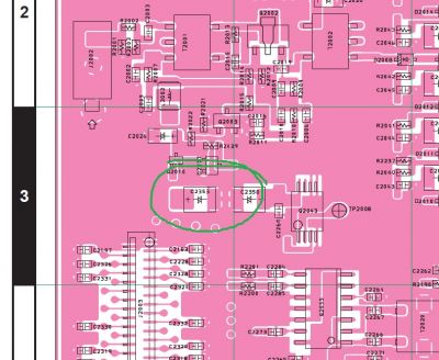

冒烟了。。。。。。。。
旁边的排线还烧断一条
无发射
无接收
开关机正常(面板显示正常、操作正常)

查看了一下,应该是13V电源上的一个滤波电容
回想故障瞬间,恰好是新装的旧电脑(2010年配的,原来一直没和电台连过)和电台的第一次联机
串口连接电脑---电台开机---电脑开机---冒烟--断电--闻味道---郁闷---

电脑没接地吧?和电台之间产生110V电压差了,用隔离串口就不会冒烟了

本地火腿的FT-450AT的Q2048和C2244损坏过。

给大家汇报一下,根据前面检查的情况,一根排线烧毁,一个电容爆裂
两个配件在万能的tb都买到了,当然,运费比货物贵
晚上回来刚刚焊好,开机试验貌似一切正常 (不知道有无内伤
国庆期间有时间就开台试机
