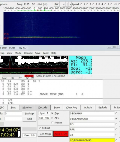

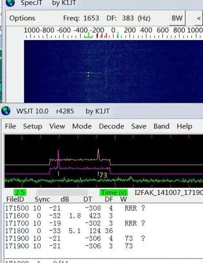

只看该作者 9楼 发表于: 2015-10-01
去年实验了几次,100W+7单元八木 老毛子收我-29可以解码。收到过意大利的最强-24DB
BD6AHU

离线BA7KW
16344
只看该作者 10楼 发表于: 2015-10-01
回  9楼(bg6ahu)的帖子
第9楼bg6ahu于2015-10-01 18:44发表的:
很临界,挑日子和时机可以双向通联。
离线bg6ahu
1018
只看该作者 11楼 发表于: 2015-10-01
回 BA7KW 的帖子
BA7KW:
很临界,挑日子和时机可以双向通联。
折腾了一段时间,发现对欧洲比对JA简单,
