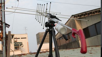

提供一下自己的经验  如果没有旋转器  人肉旋转的话  一个UV双段八木是必须的 搭配一个UV小步进手台的话 玩SO50或者紫丁香2号还是不错的

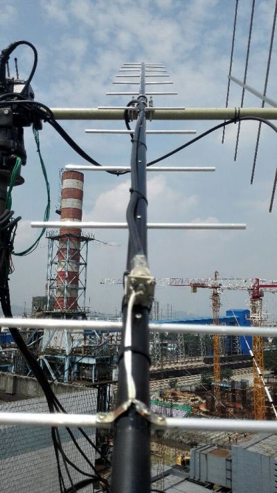

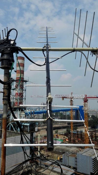

我昨天刚做了一根天线,按照DK7ZB的图纸,花了2个小时,一次成功,用于追星星,水平极化,长度3米,增益14.5DBD,频率432到437MHZ最佳。用一根30mm的玻璃钢管制作,8mm的铝管做振子。匹配是50欧转28欧巴伦,没做防水盒,直接喷CRC的绝缘漆来保护。
整套卫星天线用了两根中山产的5单元2米和一根10单元430MHZ yagi,垂直极化,兼顾本地UHF和VHF通信,现在加上一根高增益天线用于UHF卫星下行,水平极化也可以减低本地噪声。

http://www.qsl.net/dk7zb/start1.htm
选430MHZ longyagi,有多种选择。
离线BA7KW
16344
只看该作者 9楼 发表于: 2015-09-23

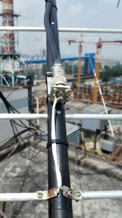

匹配用两根1/4波长(12cm)的75欧特氟龙馈线并联来匹配,也可以用电视机馈线来代替。网页有介绍。

手持双段八木或者双段摩根,都不错,要是车台,据说打蛋器天线也可以

其实,要打卫星,用短点的yaji也可以了,做这跟天线是为了能够保证紫丁香2号测试团队能够可靠收到遥测信号。因为长yaji的方向图尖锐,所以要求跟踪精度要足够高。我使用5500旋转器。

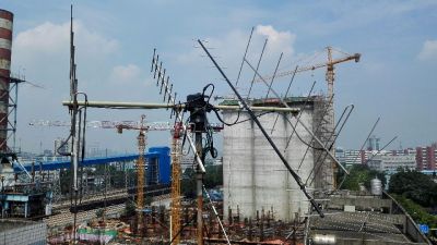

ARRL卫星手册有一招,就是将天线固定25度的仰角,安装在短波八木的桅杆上,这样只需要一个水平面的旋转器就行了。25度仰角,配合一般的短yagi,基本应付大部分的卫星。
