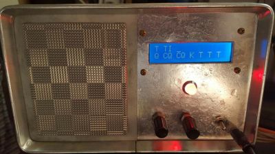

前些年买了个CWJ-2型 电码练习器准备学习摩尔斯码,结果没能坚持多久,近期有了点时间和心情,又有了学习的冲动,可学习期间总觉得用小盒子的练习器缺少点气氛,尽管CWJ-2的功能很适合,但其小 口径的扬声器以及3mm的LED指示灯所营造的声光环境气氛不如部队老式学习器来得大气,于是就从备件库里找了个盖革计数器的外壳来进行了改造,使用了盖革计数器的大口径喇叭,加装了音量控制电位器,并用一枚9013驱动了一只6.3V的小灯泡来作为指示灯,在机箱里放置锂电池组供电,气氛效果立竿见影,大大增强了学习的动力!但愿能持之以恒!
当然这个适合固定环境使用,随身携带还是小盒子的方便!准备再买一个作为移动学习之用!

其实不在音量大小,音量大了容易引起误解,而在于音效的逼真程度!有空加一个专门的正弦波侧音发生器,达到电台发出的那种声音效果!越接近实战状态越有利于学习嘛!

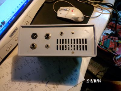

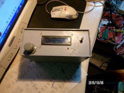

很漂亮,其实也有客户要求做个大外壳显得大气,我曾经按客户的要求做个一批。我现在还剩一个。
[attachment=683501]
我设计了一个莫尔斯电码练习器是学习的利器。
