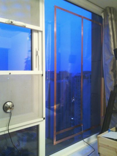

用自粘铜箔,在塑钢窗玻璃上粘了一个90厘米x140厘米,周长4.6米的框(电感量该咋算?)
电容用两条同规格铜箔对粘,中间用三层透明胶带做绝缘介质,长125厘米(电容量该咋算?)
框和电容用整根铜箔一气呵成,无断无接。
铜箔宽26毫米,似乎有按铜管直径折半折计算的说法?众所周知的那个LOOP计算公式适合计算铜箔吗?
先用同轴电缆做了个最简单的6分之一直径法拉第环馈电,拉长、压扁,匹配都不咋地。
现弄了个伽玛馈电,电缆屏蔽层接下边框铜箔中心好,还是悬浮好?接法对否?

不考虑铝合金窗的影响?!
功率它都给吃了,驻波也乱套了。

拐角处应该圆倒角

1楼,貌似楼主的是塑钢窗,没有金属部分

塑钢窗框子里面有铁磁类金属,对磁环天线肯定有影响。
目前,电缆屏蔽层接最下边铜箔中心,匹配点在4兆。
15101
只看该作者 7楼 发表于: 2015-09-12
窗框墙内的钢筋在一个平面内,相当于外面又套了个金属环,发射效率估计还不如小环

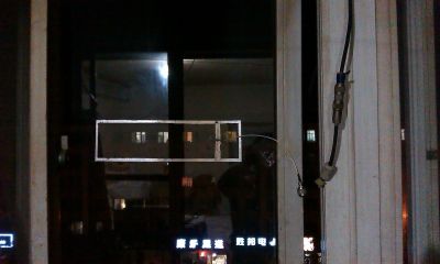

BH1KJD:  U段影响不大,短波段没试过。
[图片] (2015-09-12 22:35)
你这个不是环吧?

铜箔电容似乎没起作用,一路截短到40厘米长,扫频曲线也没变化?

bd8cb/8:你这个不是环吧? (2015-09-13 17:04)
应该算框型吧,就是下雨天用一用,其他时间看画

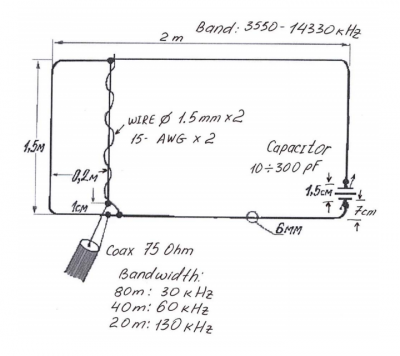

一款窗框天线
http://www.antentop.org/015/files/ru4sj_015.pdf
离线bd8cb/8
3718
只看该作者 13楼 发表于: 2015-09-14
馈电部分有点特别,缠绕有啥说道?

bd8cb/8:[图片]
馈电部分有点特别,缠绕有啥说道? (2015-09-14 13:30)
貌似分布电容匹配

回 bg8da 的帖子
bg8da:一款窗框天线
http://www.antentop.org/015/files/ru4sj_015.pdf (2015-09-13 18:32)
人家窗框是木头的,咱这是石头加金属
