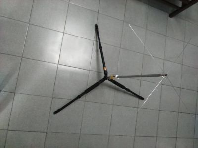

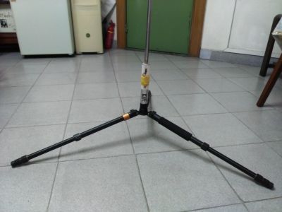

PAC-12垂直天线在野外工作时会遇到地面很硬如水泥地面无法插入地下固定的情况。
我想到使用像机三脚架来做底座。

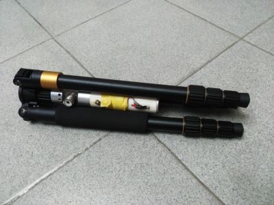

现在有一种三脚架收拢后仅长330毫米,它的三条腿可劈开85度。使用时取下云台杆,把PAC-12的底座用M10螺栓固定在三脚架即可。
如图。

330携带方便

三角架有链接不?稳吗?

稳,接518一般的风吹不倒。

淘宝上有的是,碳纤维的更轻更结实,但太贵。
我这个是在广州中山六路买的,开价255最后220成交。
给相机用时换上云台即可。
图片中每条腿我只拉出一节已经很稳了,不放心可再拉出一节。
配5.18米拉杆(最细的那节不拉出来)和电容帽,我在昆明西山时与国内HAM通联效果非常好的。

把三脚架的腿都伸开,还会稳一些
