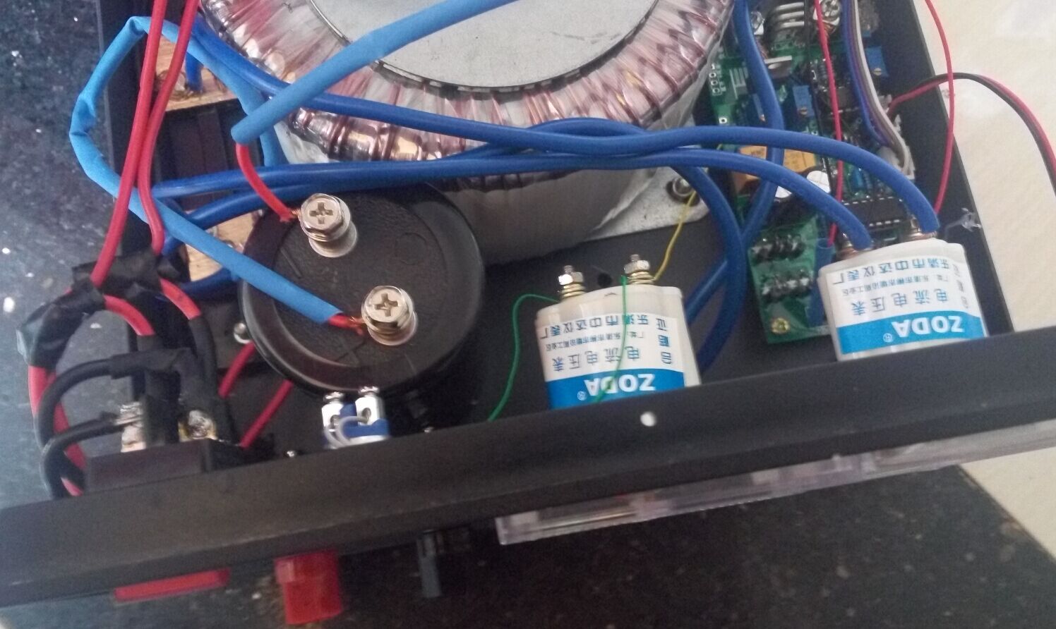

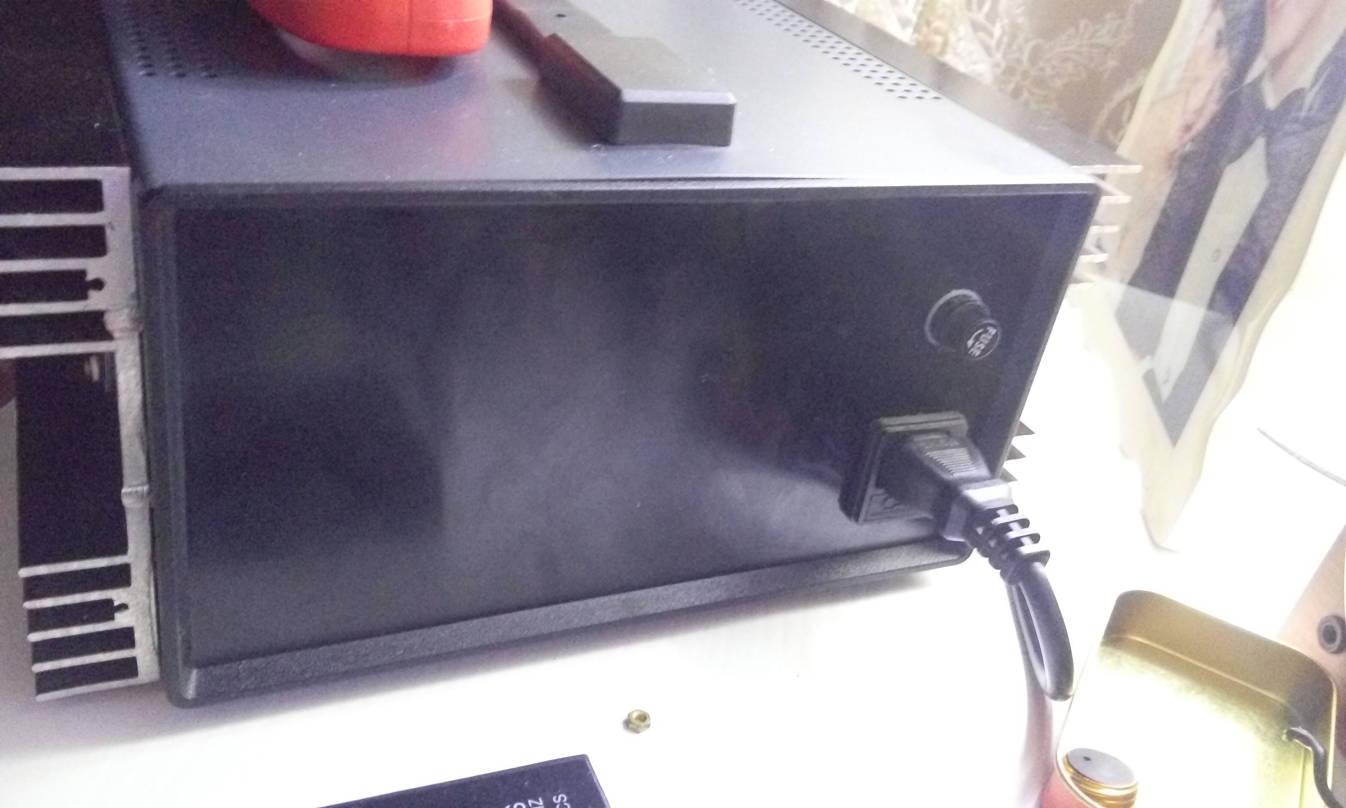

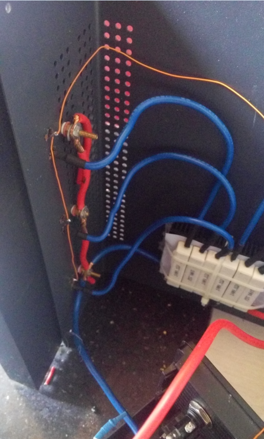

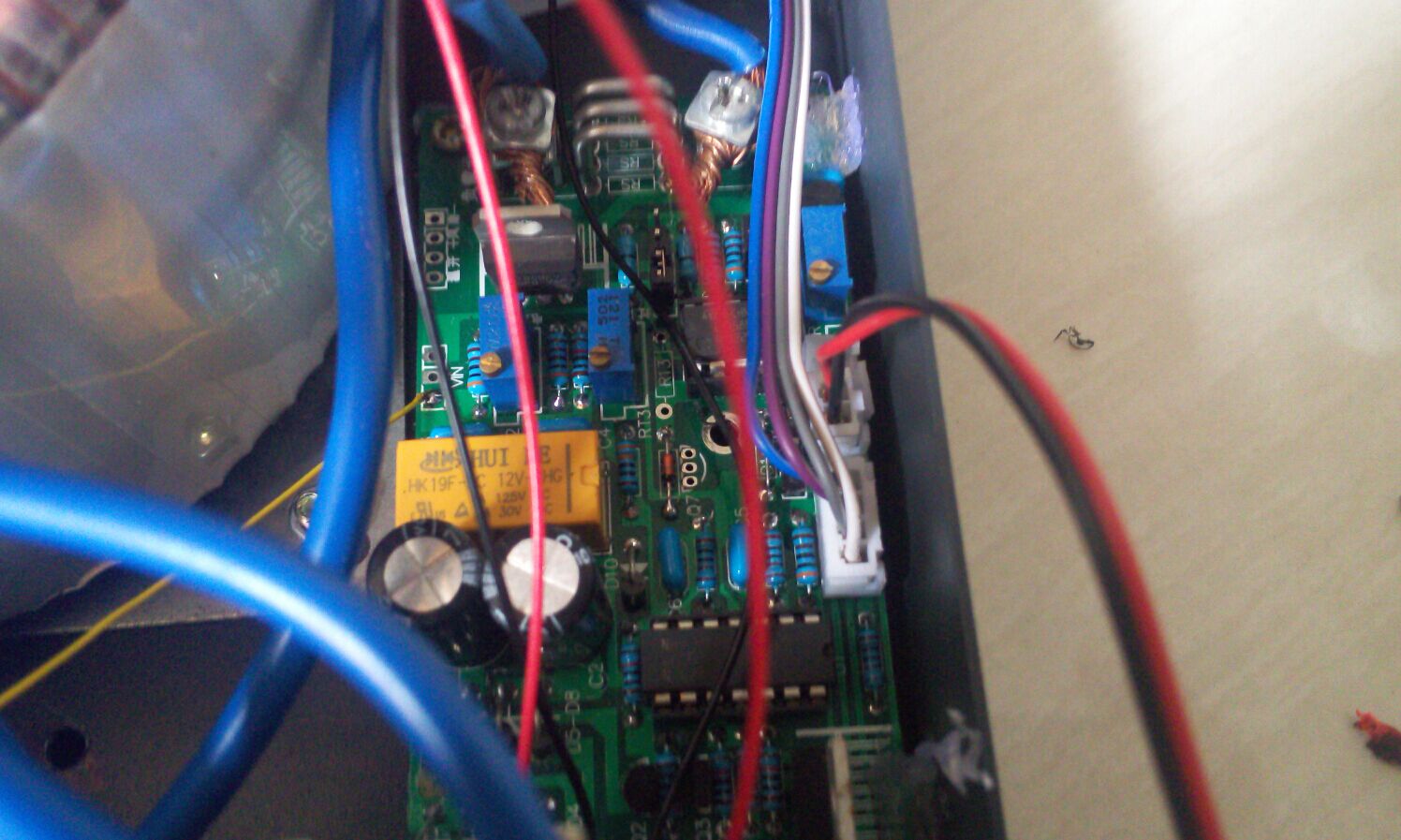

前段时间制作了一个电源 但是电路图都是比较老的,后来在BG3UWY的帮助下从新改善了下,虽然排版丑陋,线路乱 但是使用没有任何问题。

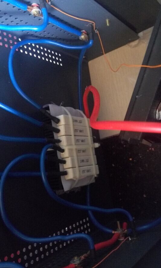

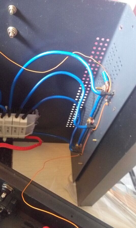

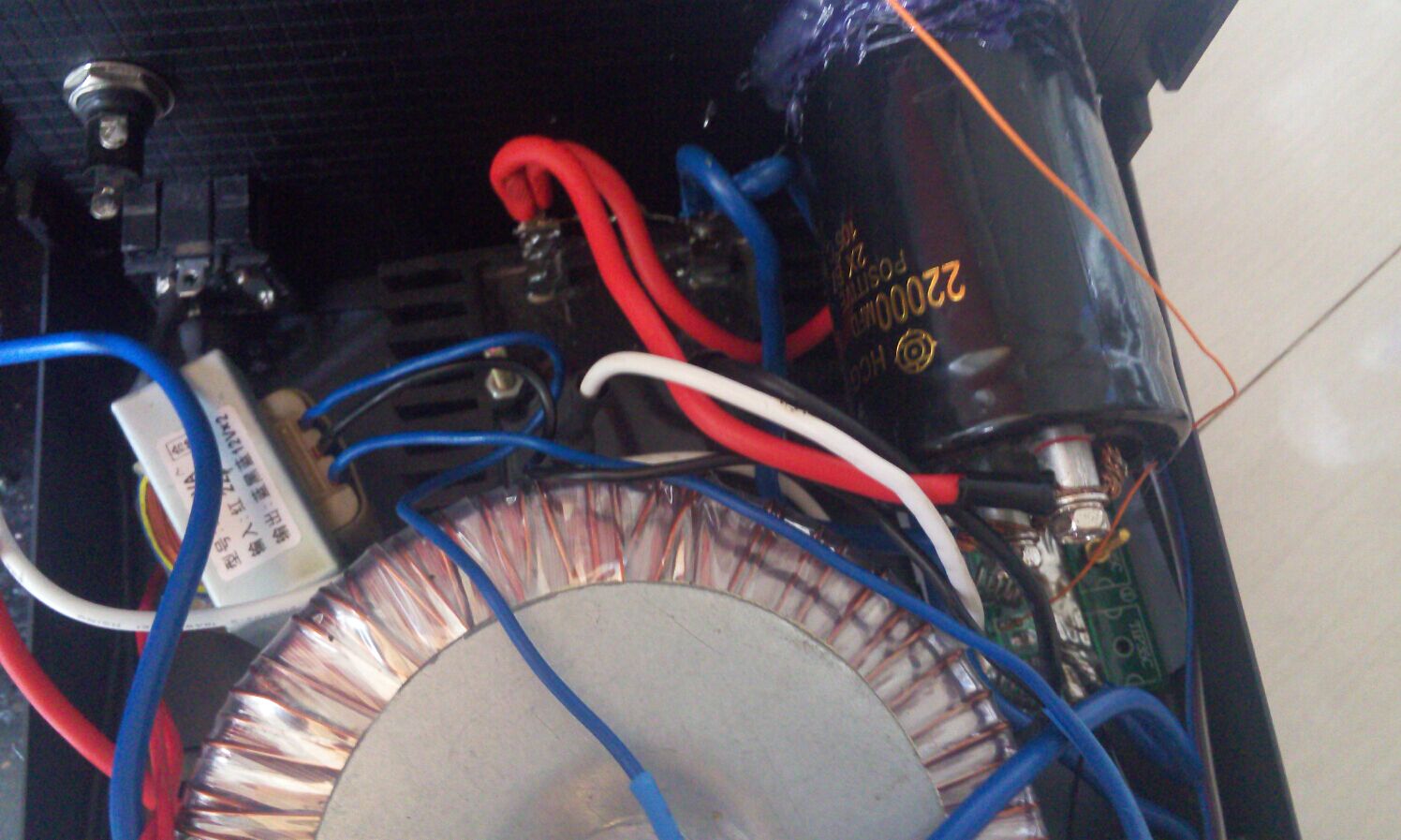

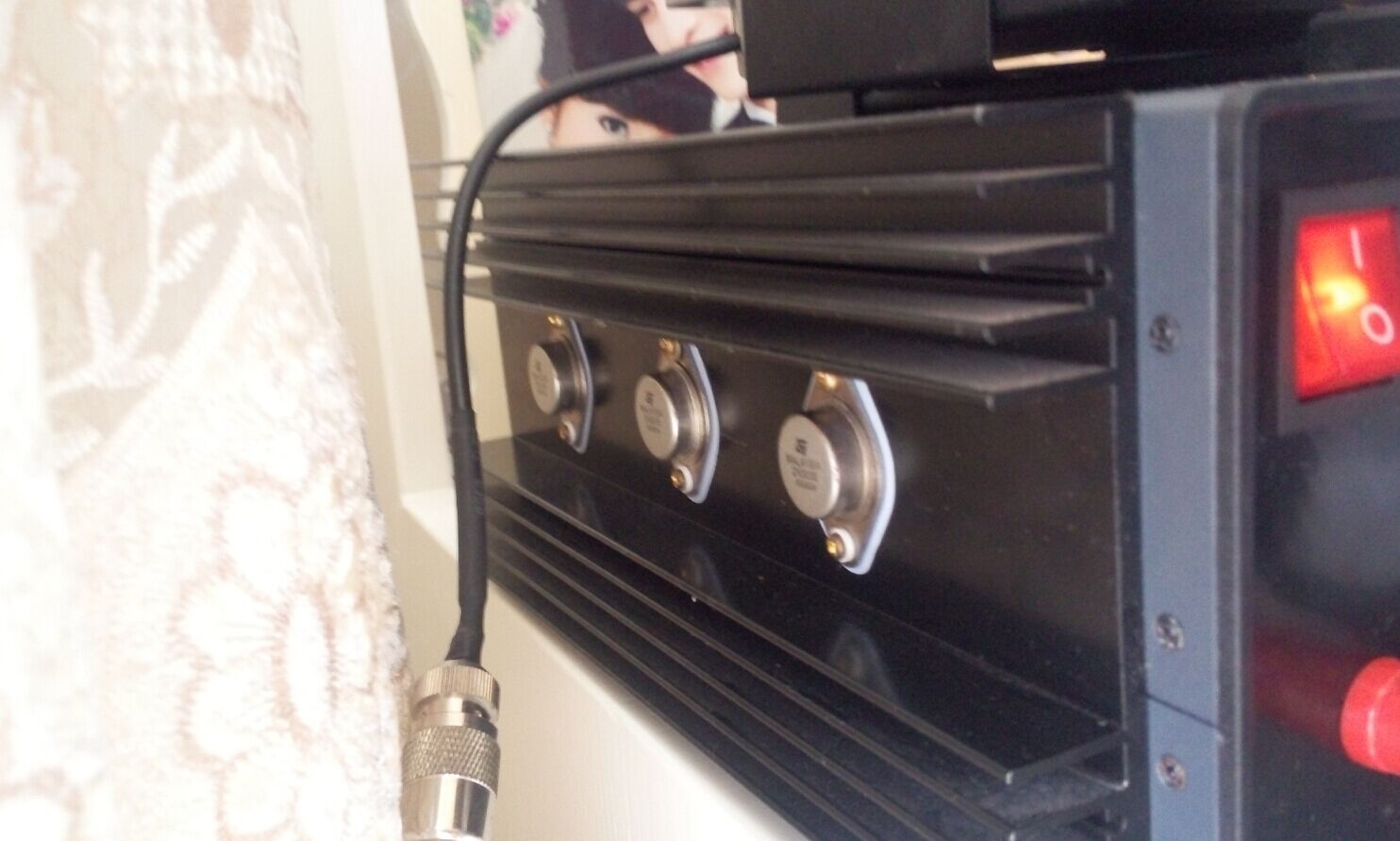

我是用于短波的 ,所以没有使用原装的两个管子,用了6个3055,达到40A没有问题,但是我感觉买的这个变压器有点水,双输出18V 600W功率,功率感觉没有达到,看做工还不错,整流用的一个40A的电容用了两个22000UF的,整流滤波用了一个,输出端用了一个,听老鸟说1A需要2000UF,不知道是不是真实的,我对电路还是小白,不过我还是信了,很多HAM夸我那个外壳不错,淘宝买的花了100打样,因为主板带开关 我只有一个按钮所以只做了开,其实很推荐那种带背光的按钮,关机直接大按钮关电,我比较钟爱指针表所以用的指针,唯一遗憾没有光,后面 还是自己加一个,那个散热片我在淘宝找了几天才找到合适的,最麻烦 这种金封的三极管穿孔麻烦,散热片打孔,外壳打孔坑死我了,散热片买回来又长了2CM刚刚挡住外壳的螺丝孔,又外面加工,绝缘应该没有问题全部套管得,但是那个水泥电阻输出那里没有做绝缘,仔细观察了下应该没有什么问题,其次也被喷过,就是花钱,完全可以买个成品电源了,后面楼的就不要喷我了,哈哈,爱DIY,回头我再用电热丝测下

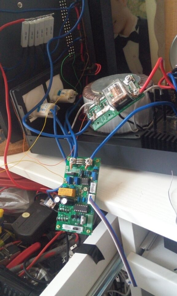

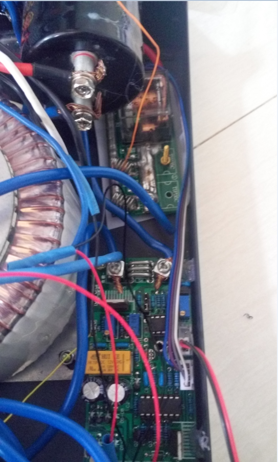

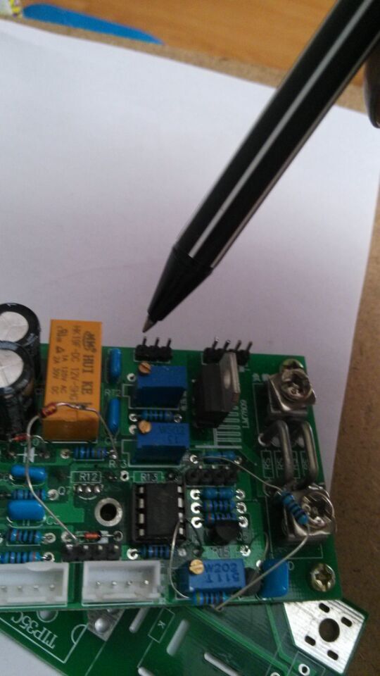

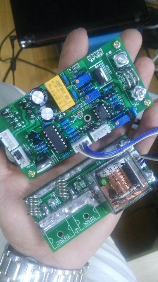

   其次要单独提下老孟BG5UWY的电源板真心实用,特别对于我们这些菜鸟,由于我这个是40A的电源所以稍微复杂了点,但是线路接法还是简单,顺便也可以陶冶下自己的DIY能力,板子自带的两个管子 纯粹为UV而诞生的,又小巧,15A以内工作随便没有问题,变压器 随便哪个音响功放上面拆下接上电容板子就是一个线性电源了,但是还是看下输出电压,功放那个电源应该用在UV上效果还是杠杠的,
   文字套路不好,写的也不好,大家多多见谅,有想做的不懂得 可以跟帖或者联系我QQ。
   如果哪个HAM需要那个电源板直接联系老孟BG3UWY ,我记着前年一HAM出过内似板子,但是就是联系不到那人,真的真心实用,不是为了广告,只是有好东西大家分享。     废话看了半天  嘿嘿终于能看图了                                                                                                                              DIY万岁

板是成品板?还是自己焊的?
离线bh8dob
20
只看该作者 3楼 发表于: 2015-09-08
回 bd7iwa 的帖子
bd7iwa:板是成品板?还是自己焊的? (2015-09-08 22:22)
成品板,价格便宜实用

机壳早已设计好了,火牛也有了,只差电路板,大致价位??
离线bh8dob
20
只看该作者 6楼 发表于: 2015-09-08
回 bd7iwa 的帖子
bd7iwa:机壳早已设计好了,火牛也有了,只差电路板,大致价位?? (2015-09-08 22:33)
搞了 还是600多,只是自己搞 用料还是可以的

600的变压器差远了
只看该作者 12楼 发表于: 2015-09-09
600的变压器差远了

就是  所以我怀疑虚标厉害啊,

水泥电阻上的捆扎带能耐高温???
BG4IWW
山东日照——蓝天,碧海,金沙滩,太阳升起的地方
离线BA6BF
16982
只看该作者 17楼 发表于: 2015-09-10
回 bg4iww 的帖子
bg4iww:水泥电阻上的捆扎带能耐高温??? (2015-09-10 09:15)
话说均流电阻的发热还是很可观的,尼龙捆扎带不知道能不能扛的住?
