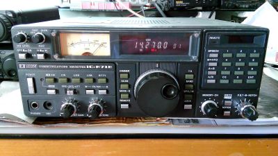

这两天听说短波上有个不知什么比赛,一时心血来潮把尘封很久的中古IC-R71接收机找出来,准备听听传播如何。
谁知道开机就很不妥,喇叭没有任何杂音,场强表打到头。操作各种旋钮和开关都没有反应,但是频率和模式都还可以变化。

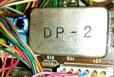

查图纸机器的总供电都只有正电压,何来的负电压?经过对电路图进行一番仔细研究之后,终于在MATRIX单元板上发现一个负电压发生器。但是图纸上只用一个IC6的方框代替,十分隐蔽!

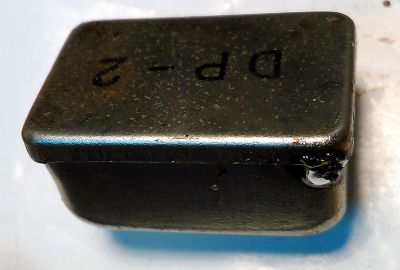

又经过一番追踪,在机器的电路板上终于找到了这个白色密封的小疙瘩。
再经过对其独立测量,证实是这个小疙瘩没有负电压输出,看来IC5并没有问题,故障其实源自于IC5没有负电压供电。

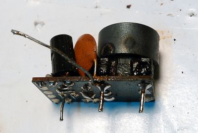

这个小疙瘩下面只有三根接线-一根供电电源输入,一个地,还有就是-10V输出,所以很容易就把它从电路板上把这个小东西焊下来。

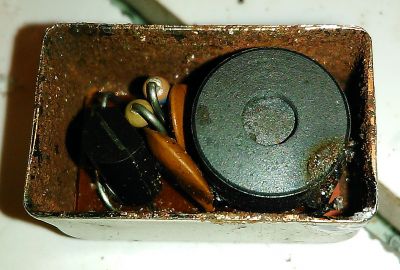

然后,再用烙铁艰难地把这玩意的屏蔽顶盖拆开。只见屏蔽壳的内部已经长满锈迹,估计是年久日深兼且曾受过咸潮气的侵蚀。

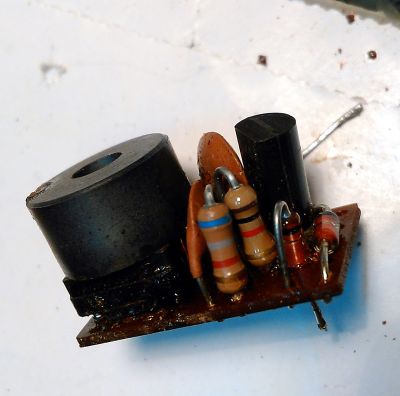

屏蔽壳里面是一块小电路板,电路板上有一个三极管、一个磁罐和几个元件。
粗略地跟了一下电路,这其实是一个晶体管振荡器,从开关变压器次级输出的交流电压经过二极管整流出一个负电压,配合MATRIX电路板上的外围滤波和稳压电路,供给出一个稳定的-10V电压。

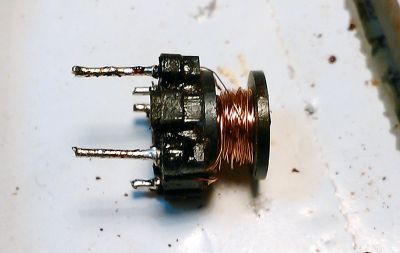

经过测量发现三极管、二极管和其他元件都正常,唯独开关变压器的反馈绕组开路使电路不起振。联想到屏蔽罩内的锈迹,可以推断变压器绕组是受潮霉断的。

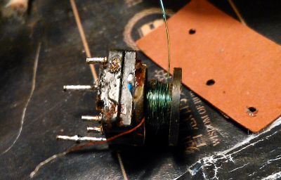

为今之计,最快的维修办法只有把开关变压器拆下重绕。先小心把变压器从电路板上拆下来,然后小心把磁帽拆开,记住各接脚所接的绕组以及线顺头尾,再顺着绕向慢慢把绕线拆出,终于发现霉断点。
全部绕组拆出之后,找来一样粗细的漆包线,按照拆出来旧漆包线的长度进行裁剪,这样就可以省却记所绕的圈数了(懒人的懒办法)。
按照原来的线序绕向重新绕线(采用乱绕方式,也是懒人所为),并焊好线的头尾接脚,测量无误后焊回到电路板上,暂时盖上磁罐帽。
把负电压发生器电路板焊到MATRIX电路板上试机,测量到-10V电压输出正常。
接着对机器进行测试,也恢复正常了。
然后,再把负电压发生器电路板拆下来,用高频蜡灌进开关变压器绕组里加热驱潮兼用高频蜡粘住磁罐帽。然后把电路板重新装进屏蔽盒中。
把密封焊好盖子的小疙瘩装回MATRIX电路板上。
最后,经过试机,整机都能正常工作了。
