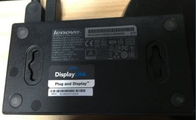

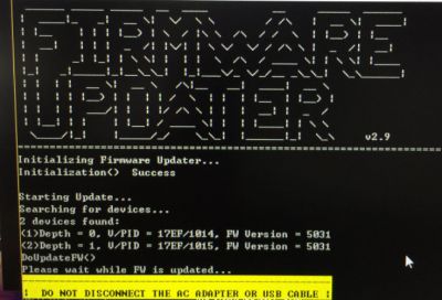

本次海淘尝试了下ThinkPad USB 3.0 Ultra Dock 是2015发布的新品 主要
提升了DisplayLink, 尝鲜的感觉很是不错  国内还没有销售
更新固件
[ 此帖被BG4DRL在2015-11-21 15:47重新编辑 ]

只看该作者 6楼 发表于: 2015-11-20
主机名称:ThinkPad X1 Carbon 3rd
发布时间:2015-11-19
版本:1.11
<1.11>
UEFI: 1.11 / ECP: 1.06
- (修正) 连接到OneLink Pro Cable Dock的外接显示器闪烁.

很奇怪的事情 Lenovo提供固件 而厂商提供OEM驱动
https://support.lenovo.com/us/en/documents/ACC100183?LinkTrack=Solr
OEM代工的DisplayLink
http://www.displaylink.com/downloads/
