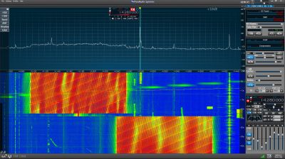

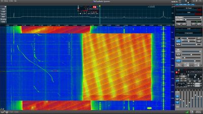

昨天下午在14兆上收到的:
--“干扰”信号的强度大概-95dBm(以接收机的软件显示为准)
--14.280MHz上正在通联的电台信号强度大概-70dBm
现在的问题是:当干扰信号覆盖了14.280MHz的时候,-95dBm的干扰信号可以把-70dBm的干扰信号死死压住了,求解答...

我在昆明西山也遇到过,应该是接收阻塞了。

啄木鸟又出现了。

站长这环境已经不错了 我这里14正常底噪-95dbm左右

是否这样理解,一个广谱的弱信号,在SDR里面一定带宽内的功率总量比SSB信号强?

OTHR........
