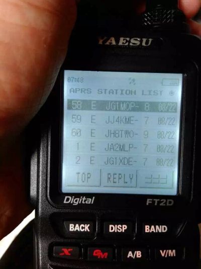

这是在2015年东京火腿节现场收到的APRS电台信号,FT-2DR的APRS电台列表最大可以存放60个电台呼号,全部写满了,而在佛山本地,能写满十几个已经很不错了。
另外,发现东京的APRS有些特点:
1)功率设置得很小
2)digi只转发一次,并且把转发的电台距离范围设得很小
3)不会做IS-RF的转发
以上的导致我还认为到了东京没有APRS信号...
