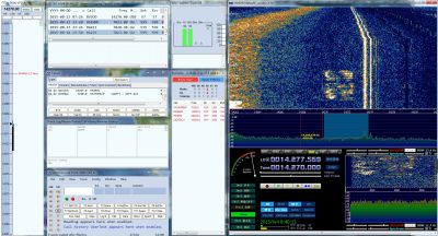

设备连接电脑
左面日志 右面频谱
点击图片看大图
