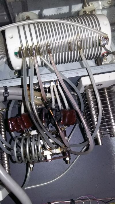

前段时间我的YAESU FC-102 手动天调在使用当中误操作,发射波段与天调设置波段不一致,造成500W输入时里面的波段切换开关的陶瓷电容部分烧毁,因为烧掉的陶瓷电容已经无法看见参数,无法更换,经过多方查找也没有找到电路图,请有相关资料的高手老师帮忙!谢谢!

这个好像是云母电容器哦。

如只是部分OVER,
将好的用电容表测量,读参数……恢复……OK……
方法论……

bd7cv:http://www.yaesu.com/jp/manuals/yaesu_m/fc_102.pdf (2015-08-30 00:35)
谢谢刘老师!您的邮件我收到了!谢谢!
