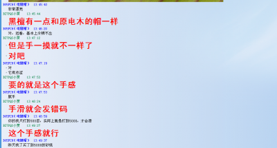

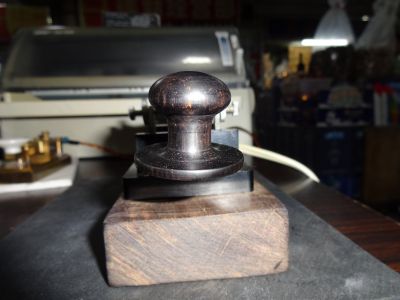

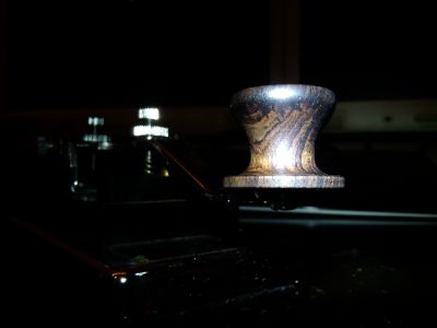

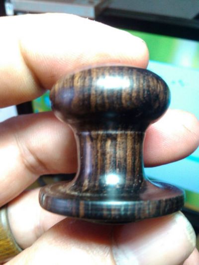

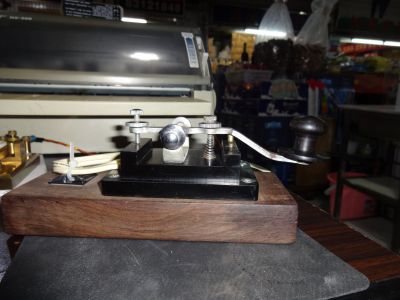

BI7ONN朋友在淘到几个电键送我一个,后我原先有块黑檀木料,把它一切为二做好电键的底座。由于我发现原电键帽底圈太小也太滑了,所以我就在QQ 上找到了BG5FCH帮我车了个电键帽(黑檀木)做工很精细手感好很好,后我和BG5FCH在QQ 上一聊才知道他只打到500目砂纸,实际上就是打到5000目砂纸 就会滑了,打到1000目砂纸就会显示出黑檀木好看的木纹路,发给大家学习,希望大家也能多多动手做

还有平头的。

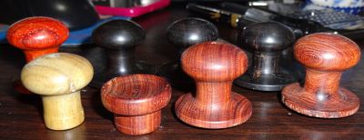

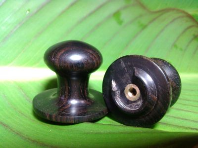

如果有需求。可以为大家做一批
目前已经加工好的平头帽只有绿檀的 共6只
蘑菇头共4只,其中一种是绿檀的。
全在这里了 ,图片中有几个是有瑕疵的。或者是自己准备留下玩的
[ 此帖被BG5FCH在2015-08-28 18:35重新编辑 ]

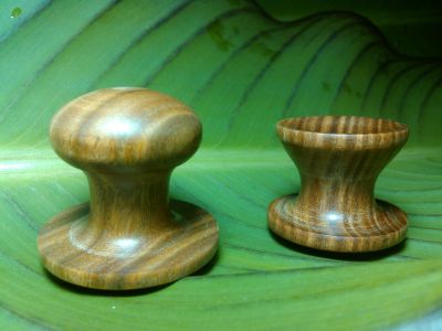

那么多好料,那么好的手艺,似乎感觉在什么方面给浪费掉了,图片中的键钮似乎完全与已有军键同尺寸了或太接近了。。。。是不是应该还有其他比例、形式的键钮,可以完全随自己发力手指扣钮的位置、发力点区间、手指窝的深浅等等吧,发挥自己对手把键感受吧,整出来的键钮才具有自己的个性和自己的实用性,才好玩有意思,不然只是换了一种材料而已,可惜了可惜了
离线BG5FCH
2574
只看该作者 16楼 发表于: 2015-08-28
回 BG9CMG 的帖子
BG9CMG:那么多好料,那么好的手艺,似乎感觉在什么方面给浪费掉了,图片中的键钮似乎完全与已有军键同尺寸了或太接近了。。。。是不是应该还有其他比例、形式的键钮,可以完全随自己发力手指扣 .. (2015-08-28 19:29)

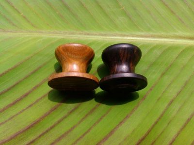

蘑菇头是完成仿照常熟k5型电键帽制作。接近度98%。
平头帽是在材料短缺不够的时候。 临产发挥,结合天津键的平头帽设计,经过稍加修改。
一、加深了凹度,目前是2.8mm左右深度(经过打磨后尺寸会有较大误差),自认在跪姿发报时感觉舒服。
二、增加了护托盘
本人不会cw ,长时间发报时,具体情况还需后续
[ 此帖被BG5FCH在2015-08-28 20:10重新编辑 ]
