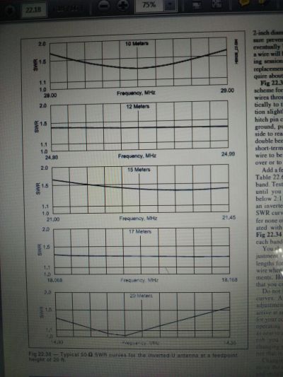

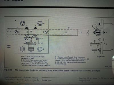

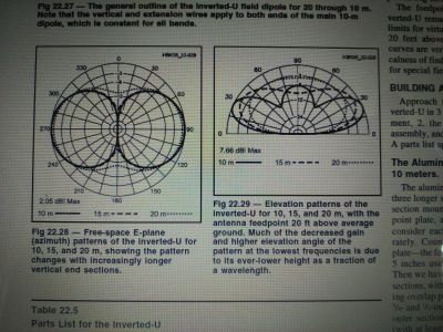

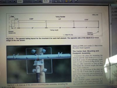

The W4RNL Inverted U Antenna。见手册22章ANTENNA。
这是一款轻型,简便适合于野外架台的天线。其实就是10米波段水平DP两端悬挂不同长度的电线以适应不同波段对振子长度的要求。
对12米波段两边各悬挂15.9英寸的电线,15米波段时是37.4英寸,17米波段是62英寸,20米波段是108英寸。
详细请看附照片。
