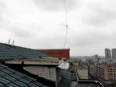

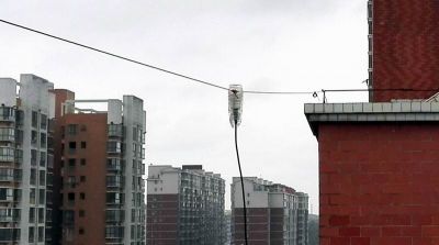

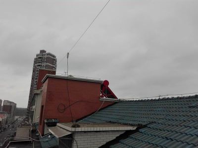

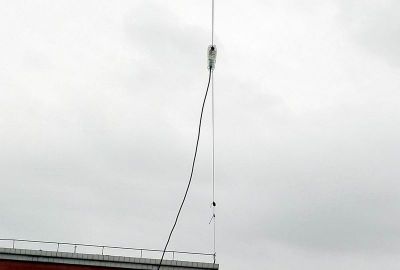

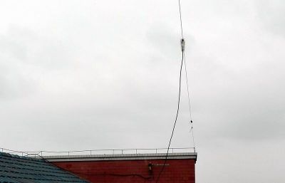

屋顶是个坡顶,两个电梯间的距离只有15米。20米波段可以全尺寸,40米波段只能加感了。于是架了一根2波段的缩短型天线,20米波段的陷波器兼做40米波段的加感线圈,整个天线长度约12.5米。

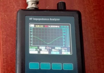

一端的电梯间距楼面高约3米,另一端高约2米。距楼面2米高的一端刚好与坡顶最高处持平,但与楼面最低处有2米高度,与坡顶的最短距离有1.7米。天线架好后20米波段驻波性能较好,40米波段稍差,但都在可用范围以内。

在20米波段,相同的功率发射和接收的信号报告基本相同。40米波段对方接收我的信号比我接收的要差2个S,说明这个天线在40米波段发射效率比较低。

按照:巴伦-14兆-陷波器7兆的顺序,14兆振子5米+0.3米调整段;陷波器在35mm水管,用1mm漆泡线绕49匝;7兆振子0.8米+0.3米调整段。
