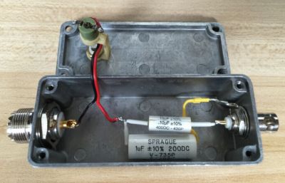

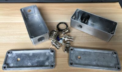

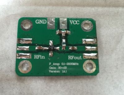

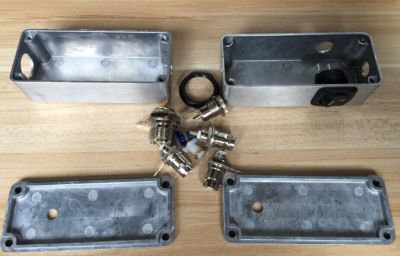

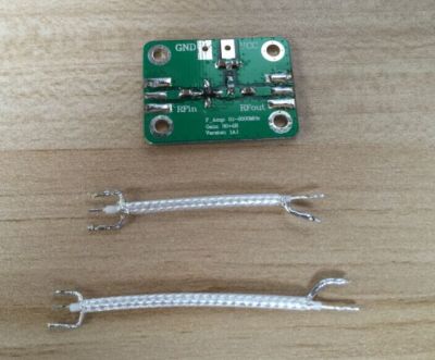

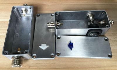

要是真品 Hammond MFG的Small Enclosure 肯定效果棒的会哭...

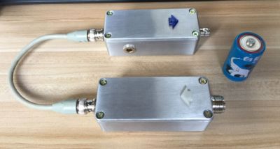

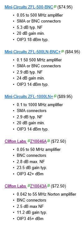

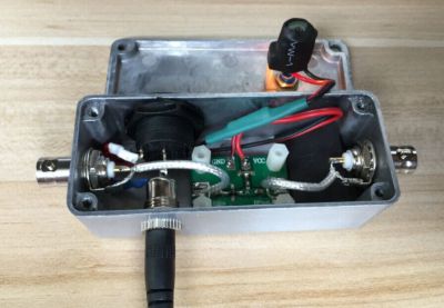

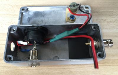

只看该作者 5楼 发表于: 2015-08-15
front end protect的隔断动作基本完美。
GaAs的30db测试发现,增益过大CLIP动作,
暂缓测试.... 待续
推荐Amp资料上传

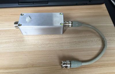

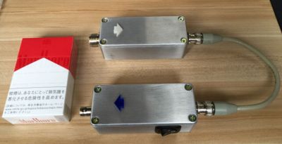

只看该作者 6楼 发表于: 2015-08-15
FEP的实践证明
Front end protect 只是保护SDR前段不使其CLIP而已,
在另一根天线发射JT65A的状态下,衰减了强信号。
但临近波段,所谓谐波还需要用BPF之类过滤干净
才能使SkimSrv无妨碍的正常工作,因谐波的干扰后
SkimSRV会做出强烈不满的举动,CPU突然高位100%
所以虽然做了这两个小音盒,但还是得靠T/R开关,
比如ELAD Swith来做暂时的 T/R动作 以保证SkimSRV
正常运行。
实践是检验真理的唯一标准,算折腾过了得到的是经验
