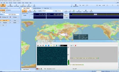

只看该作者 4楼 发表于: 2015-08-17
更新星历已经出现了这颗卫星
中午测试了下,SSTV模式信号基本是不可用的,CW模式信号非常微弱可以部分辨识出结果,报告已经提交给楼主的那个email
[ 此帖被BG6LQZ在2015-08-17 13:03重新编辑 ]

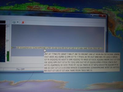

2755
只看该作者 6楼 发表于: 2015-08-18
CW解码的最终结果,信号非常微弱
附上照片和视频
