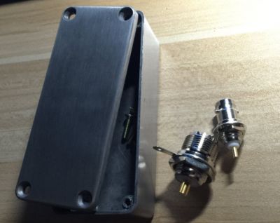

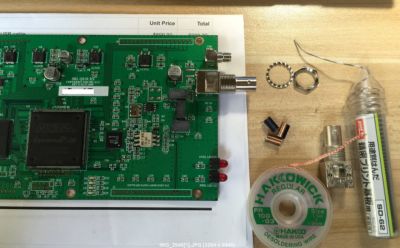

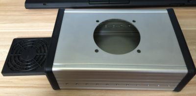

QS1R 开孔扇热DIY FrontEnd灯泡音盒制作 [复制链接]
只看楼主 倒序阅读 0楼 发表于: 2015-08-09

孔开的好漂亮,贴散热片就够了,用不着风扇。

凸出来这么一大块还好看吗?

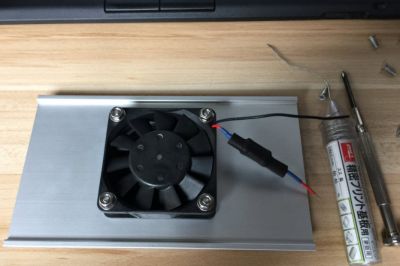

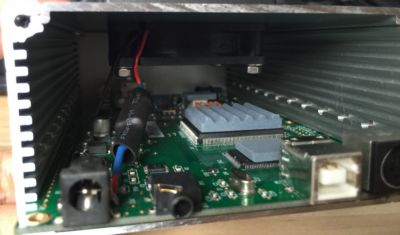

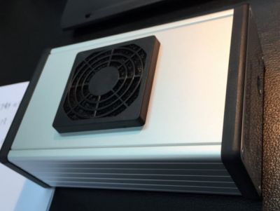

本次使用Nidec TA225DC风扇,
原本降压用50欧姆,结果并联了3个50欧 测试风速正好。凉风习习 ,自我陶醉。
Nidec TA225DC风扇Spec
R34487-55 5V 0.31A 6015 6CM
[ 此帖被BG4DRL在2015-08-09 14:04重新编辑 ]

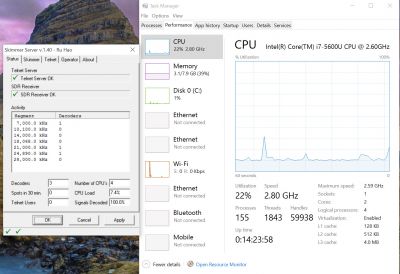

空载7ch开了一个多小时 风口略热 机壳稍热。
要设计8通道全开的话,肯定是烧鹌鹑蛋了....
FPGA负载还是很重。只用SDRMACX GUI的当然不会热。

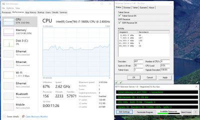

FPGA同样对PC的负载也不轻,X1C3Gen机器居然如图
原厂不考虑散热,肯定只想让用户放着做摆设的  这缺陷

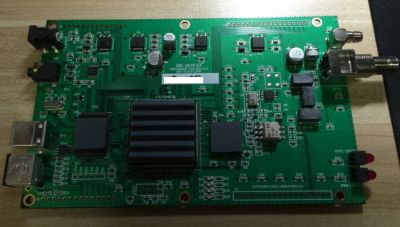

SDR密封的环境,靠散热器和机壳自然散热,似乎都有些过热的现象,跟ic-7000感觉差不多了。不过QS1R内部空间很大,放进风扇没有问题,这样比外置要好看,实用的多。 另外机壳两侧必须再多打几排孔洞,让空气能对流起来才又能有效散热。

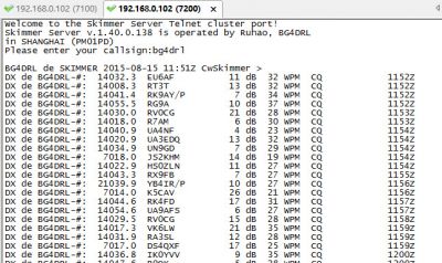

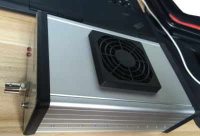

使用CWSL_Tee的 QS1R单机 驱动 双解码 CW和RTTY环境下,
cw 192Khzx5ch通道+ rtty 192khzx5ch通道的PC负荷如下图,
CW占25-30%,RTTY占比例最大 35-40%
本次测试使用Thinpad X1C 3gen 第五代的i7-5600U 2.6Ghz主芯片
4核Threads运行状态 见下图
双驱动Skimmer情况下,基本要考虑 八核 8Threads级别的台式机
现状串联电阻的轴流风扇最低速的rpm排风 手在排气口上面感觉微热,
内部换气搅动风扇,估计过不了夏天就挂了。查看温度最热的是ADC
比主芯片热很多,开孔还是很必要的条件
