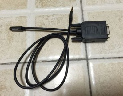

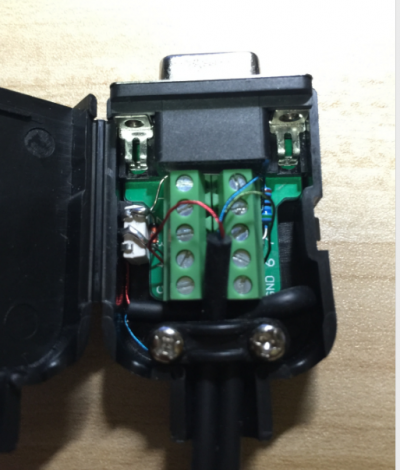

自己DIY,一个串口母头,两个元器件,一个软件。
手键、自动键通吃。
笔记本就再接个COM TO USB转接头。

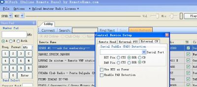

服务器端要有拍发线。ORB远程遥控客户端是可以接手键玩的。
离线bg4hyk
1877
只看该作者 4楼 发表于: 2015-08-10
说说吧,咋弄呢,服务器端,我的电脑和手键是不连的,直接并接电台的。

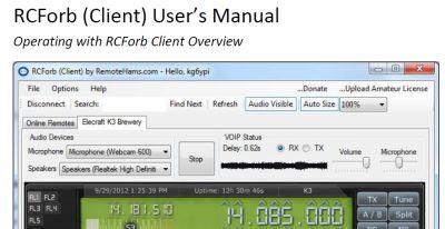

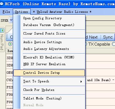

客户端设置说明书里怎么是这个软件?找不到啊!

哈哈,没理解我。

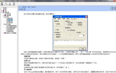

是说客户端设置说明书里的那个软件找不到。

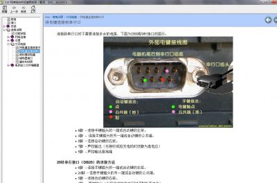

只看该作者 10楼 发表于: 2015-08-27
你发的那个界面我知道。
我要找客户端设置说明书里的那个软件,就是我上面发的那个图的软件。

应该是最早期版本的ORB客户端软件。

可能的,也可能是电脑自带的。
这个地方不太懂,搞明白了就能实用了。现在最大问题是语音。

BH4BFS:自己DIY,一个串口母头,两个元器件,一个软件。
手键、自动键通吃。
笔记本就再接个COM TO USB转接头。 (2015-08-09 06:06)
BH4BFS:你好!你的串口母头能详细介绍下吗,使用的什么CW软件。谢谢!徐州/BG4VDK

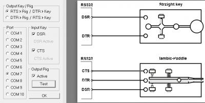

离线BH4BFS
901
只看该作者 18楼 发表于: 2016-05-09
回 业余卫星 的帖子
老朋友好!
是一个叫CWCOM的软件。你网上搜一个电码三剑客的软件(已经集成了这个的汉化版),安装完了,打开一个CW网络电台的软件。
再按照软件的使用手册连接和设置就可以了。
我当时是想用这个软件实现遥控电台支持手键连接的。练习拍发不建议用软件。
