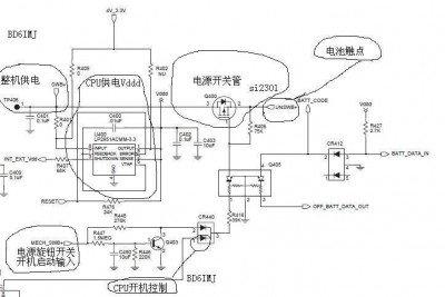

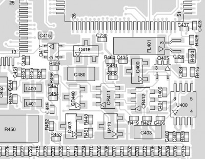

本人一台摩托GP338手台,关机以后还有6MA电流。查了原理图,没有找到原因那位给指点指点。Q400电源管没坏。

你把Q040折掉测电流看看 ,或者是不是电池不行啦

检查对地旁路的电容是否漏电。

断开Q400试试。
