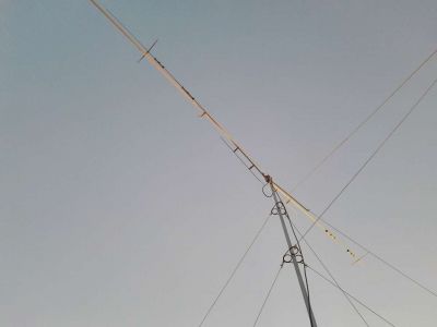

      乌鲁木齐今天又是35°C,灼热中加工好一根6米的钢管,因为我和BG0BBB团购的750V天线到了,钢管焊了两组风绳拉环,顶部安装了一个动滑轮,还制作了一个手动旋转装置,借助绳子调整方向;钢管由三轮板爷送到小区,我请上好友BG0AQM帮我架设天线,刚进入我家小区,就被保安喝止,我取下草帽,保安认出是我,连忙道歉,在灼热的夏天,我认为草帽是好东西,户外时老喜欢戴草帽且不止一次被误会,我并不在意。
       最严重的问题是6米的钢管无法从楼道送上20层楼顶,更不要说电梯,我的电台室在18层,BG0AQM来的时候带了一条30米长的尼纶绳,一看不够,又去买来一条30米的尼纶绳,接起来有60米,于是两人合力将钢管从地面拽到18楼的天台,到快要拽上来的时候感觉有点吃力,硬是咬牙拉上来,放平钢管,当时大汗淋漓,赶紧吃西瓜解渴,忽然发现,自己的二头肌还在突突突的跳,哎!玩个电台容易吗?

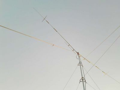

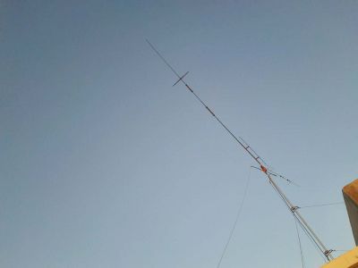

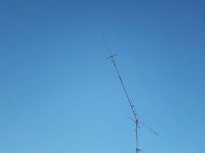

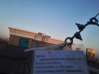

      本次天线架设特别鸣谢:BG0AQM、BG0BBB,BG0ANO、我的同事苏智国、电焊铺的师傅、送钢管的三轮板爷、物业、保安等一干人等。
   这个天线杆上端有旋转装置,可以用绳子调整方向,并预备一个动滑轮,可以升降倒V天线,有上下两层风绳,上层尼纶,下层钢丝;
   在风绳底部有塑封的设施说明,以防止物业、保安、熊孩子误拆。
