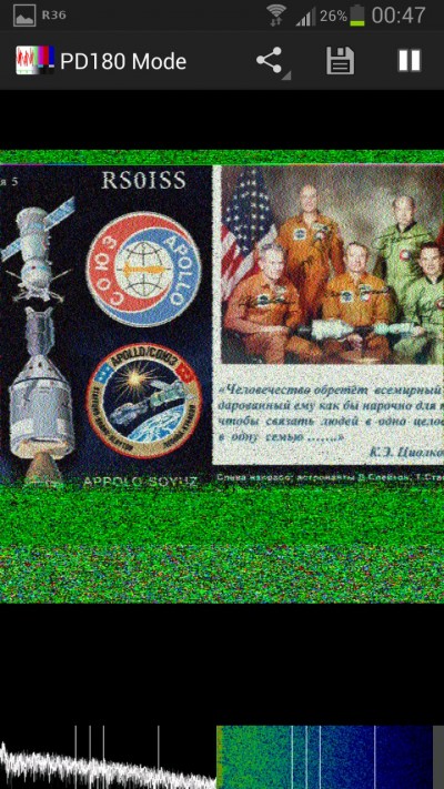

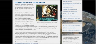

紀念阿波羅 升空40周年 (1975年的這一個星期), 國際太空站在 2015年7月18 ~ 19 日 發送 12 幅不同的照片作紀念

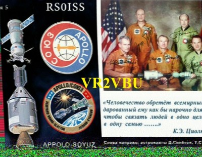

VR2VBU 於7月19日上午10:25 當太空站經過香港上空的時候, 抄收其中一張
3194

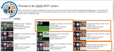

當日接收到的圖像, 已經被官方帖在網頁上
香港參與這次活動, 接收的有  VR2UIO, VR2UGP, VR2VBU

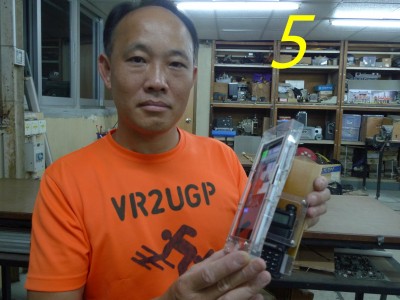

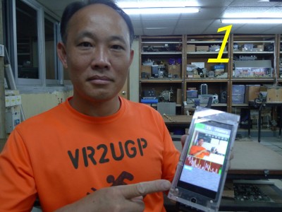

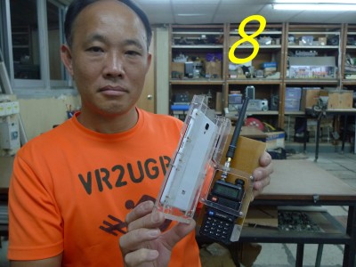

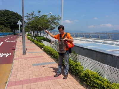

由於我們主要是野外人工操作為主, 而且幸運科技的進步, 我們現在處理  慢速掃瞄電視  (SSTV) 可以是實時, 也可以是先錄音, 然後回到家裡才用電腦軟件解讀
如果是急著需要, 或是我們移動操作的時候, 我們使用一體化手電平台 (手提電話作平台, 然後經收發機把訊號 發送 / 接收), 好處是馬上可以看到圖片, 特別是在應急通訊方面, 即使沒有手提電話網絡訊號下, 也能以第一時間把訊息傳送

一體化手電平台 SSTV

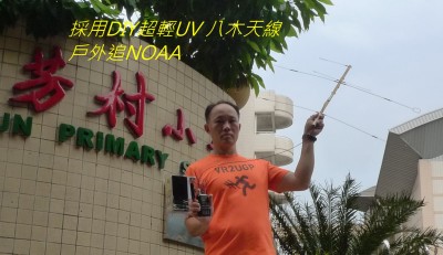

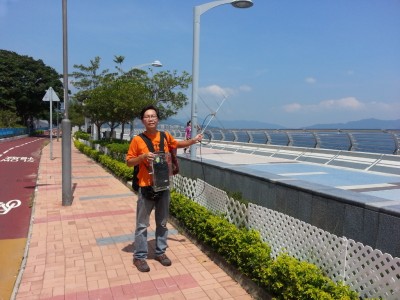

手持天线损耗小,户外电磁环境和视野好,手机高质量的大码率的录音是完美的关键,这次时间过去太久,我的云台接收比较差的图片都删掉了,看来以后,最好还是专门DIY个铁丝三单元V,户外玩这个。

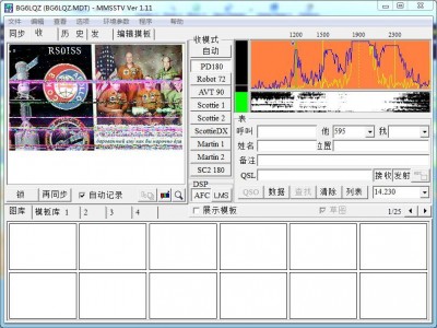

使用FT-857d接收,mmsstv解码,G5500自动追星,看来SSTV接收 还是手动要好一点
OM BG9AGZ
你把我的重點全部都說出來了, 利害
