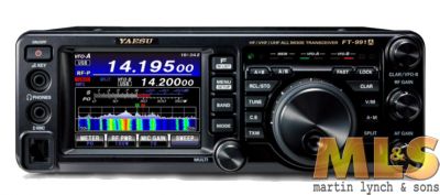

升级潜力挺大,真有991A吗??
离线chengrc
1124
只看该作者 18楼 发表于: 2016-08-23
升991a要换硬件的哦!!
离线bg8da
102
只看该作者 19楼 发表于: 2016-08-23
真有991A
是乎加入 实时频谱
[ 此帖被bg8da在2016-08-23 12:37重新编辑 ]
