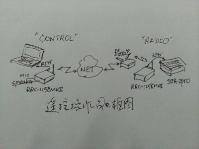

从7IU处接手RRC 1258MK2 V7一对,其中一台内装WiFi模块和2.4G天线。
准备配用SDR-2pro软件电台构成遥控电台系统。
“操作端”用笔记本或平板电脑运行SDR2软件来操控家里的“电台端”SDR2pro机器。家里光纤入户,设有“光猫”和路由器。
操作端的1258MK2用网线连接电脑,由内置WiFi模块及天线接通酒店的WiFi或手机机站。
电台端的1258MK2用网线连接SDR2机器,因此只有在这一端的1258MK2也装上WiFi模块和2.4G天线才能与路由器接通。
特请老大看看此方案是否可行,还有更好的办法吗?

经仔细看1258MK2的说明书,了解到它的COM2口也可以连接到SDR2pro去的,只是需要一个RS232转以太网的模块就可以了。
在宝宝上查到此产品,工业级的(CPU为32位的)波特率高达450000价格在100以内,而且RS232通信距离可达几十米更便于在室内配线。此模块体积不过一包烟而已。
