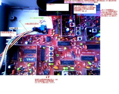

我修过的440,给大家参考下
姓名: 相关技术信息在头条,  {老乔,通信,工控bd6kf},,【乔工joe】l两个号里查看)   需要资料加微信18299656659
离线BD6KF
1089
只看该作者 35楼 发表于: 2015-09-28
[attachment=683026]
我修过的440,给大家参考下

只看该作者 36楼 发表于: 2015-09-28
频合板上有两个平衡混频器,需要用频谱才能调整使载波抑制达到要求
