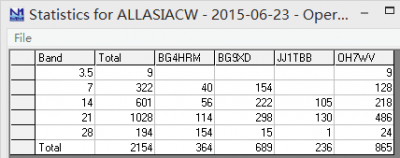

    这次AA CW比赛地点在BG5EFD公司,这也是EFD公司的竞赛基地新装修以后我第一次去。比赛呼号BG9XD/5,组别是MS。op4位,但实际是2个半----1个芬兰的OH7WV1个中国的BG9XD,半个日本的JJ1TBB(第一天),半个中国的我BG4HRM(第二天)。交换码是几个人的平均年龄。
    因为JJ1TBB只在第一天白天的时候参加了比赛,第一天下午天快黑离开了;而我这次参赛完全是临时起意,在上海时现说现走的。我是JJ1TBB准备离开前才驱车赶到,然后补昨晚的觉,一觉睡到周日凌晨大概4点,基本上完全缺席了第一天的比赛,所以,我们两个都只能算半个op,坚持全程的OH7WVBG9XD才可以算作1op

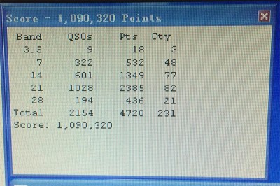

    总共2154QSO,我是其中364个,开心。

    3、赛前芬兰哥和9XD制定的比赛目标是2000QSO265个系数。最终成绩是2154QSO231个系数,应该说整个成绩的成长路线,大体与赛前计划吻合,主要差在10米。对于这个最终成绩,芬兰哥说,could be better。。。

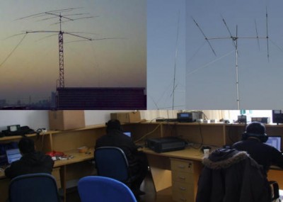

2008年的B5A
基地的设置让我想起了2008年的B5A,那时候的文海中学也坐落在杭州湾的另一座桥——下沙大桥附近,电台室也比较宽敞,天线条件也很类似,都是固定塔上的三波段八木+40米单波段八木,为比赛还能用升降杆架起另外一副三波段八木,也有一条80米直立天线,当年文海的多波段八木只是A4S和318JR,比海盐的天线稍弱,但是房子比海盐高,所以条件大体相似。

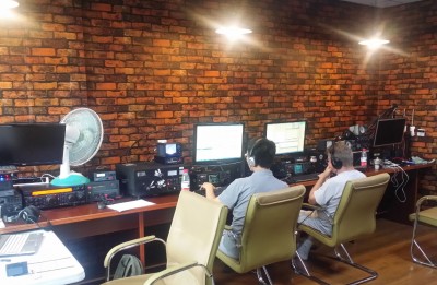

2015年海盐电台室,左BG9XD,右OH7WV

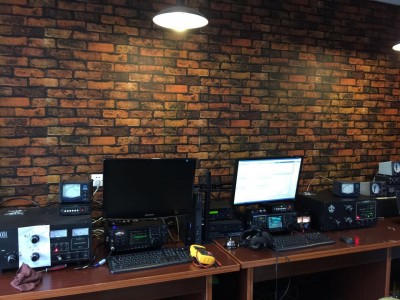

海盐基地在BD5EFD和BG5EHX的几年耕耘下,已经是一个比较成熟的多人单机竞赛基地了,而且也能满足普通意义上的多人双机比赛的要求。地点是海盐国际五金城BD5EFD的公司,电台室设置在三楼,设计了4个机位,分别是BD5EFD的IC 756PRO3 756PRO 756和FT920四台机器以及BG9XD放那里做遥控的FT950,中间的主操作位上还放里两台3MN的功放,如果4个操作位都需要功放的话,则有点局促,但作为MS应用来讲,的确已经很舒适了。BD5EFD对设备保护得比较好,加上BG5EHX的维护,硬件很稳定。

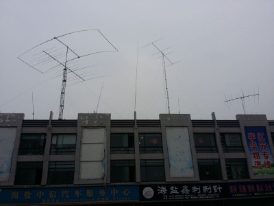

2015海盐基地的天线
基地的天线是西边的塔上一副40米moxon和BG5EHX的产品Y3C14,相当于C31,中间是80米GP天线,东边则是升降杆架设的C19,作为多人单机比赛用的天线来讲很适合,中间的升降杆根据比赛的策略,可以放一副10米和15米的单波段八木,以加强主叫多方向兼顾的需求,而这次放在了6米波段上,有点可惜。所有的天线都是BG5EHX自己优化和制作的,这点十分重要,有不少八木看起来驻波没问题,但实际上经过胡乱调试后,方向性和增益都会大打折扣,在这块上海盐基地没有问题,只是三楼顶的高度也就10米出头一点,加上塔40米有半波长,20米以上能达到1波长,总体来讲已经不错了,但从追逐疑难系数和主叫开通时间角度看,和大台比还是有弱势的。
