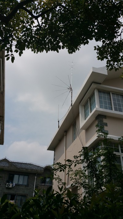

10年前就用过一副CP-6 当时调的都可以,7、14、21、29 都有很好的通联,只是前几天房屋装修,工人把天线弄坏了。昨天又搞了一副新CP-6 ,地面调节时一切感觉正常,吊到楼顶安装好后细调时就感觉7MHz不正常了,将7M加感地网拉杆调到最长时频点还是在7.12MHz ,后又加长一段铁丝勉强调到7.05MHZ。但晚上通联时14.270MHz 很正常,但7M极为异常,收听很正常,但感觉信号发不出去,无法实现通联,驻波比小于1、8。请教各位老师是啥原因呀?怎么解决呢?

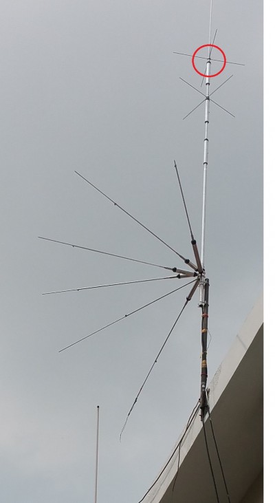

如图,回忆起来,如果有问题的话可能在吊到楼顶时红圈处有可能受力较大,会不会有问题?

应该不会,这里有问题3.5兆应该调不下来。

7M上听别人之间通联的很好,上去呼叫没人搭理我,还是认为功率没有真正发出去。14M倒是通联了几个友台。 如图:我安装天线的地方有限,需要爬到房顶,距地面高度10M,还是有危险的,所以有问题也没法及时排除。哪位给个建议,有可升降的杆子吗?然后架一个偶极倒V天线,不知可否?求推荐。

曾经安装过cp-6  ,也做过类似的GP 。
一,你不妨调整一下地网布局看看,记得照你现在如图所布局的话。是有方向性的。
二,电容帽的安装,你的上下两组电容相互交叉。我想他应当是垂直对应的。可试一试看

多谢楼上几位指点,刚又发现3.5M把地网振子缩到最短频率也只能调到3.51MHz。根本调不到3.8MHz,另:调29M时,缩放地网长度时频率变化完全不是说明书给的参考值了,每单位长度频率变化比说明书大了近一倍,这些问题能否说明是主天线某个线圈出问题了?

类似天线须从高频至低频段逐步调整,而且高端谐振长度必须调整到每个业余频段中间位置(如10米波段,谐振点调整到28兆),否则每个波段任意调整,一路调下来,低端根本找不到有的谐振(长度)点!!
还有调整天线必须在实际环境和高度调整。……记住两个必须。
----谁说21兆要谐振在21.4;14兆再14.270的。限波器天线频带本身很窄,每调整只有调整一个波段的中心位置才能兼顾所有各个频段,尽管有些人不愿意玩CW,但也必须这样调整。一个波段中心频率低于1.5左右,两端驻波不超过2-3个都是再正常不过的,超过的用机内ATU调整一下,仅此而已,效率一样很高。另外,多波段TRAP天线频带窄,即使同一波段大多也不可能兼顾高低。
