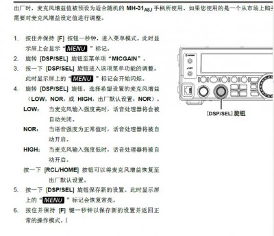

450D不是像常规机一样单独的压缩开关,mic有三个选项的。
离线毕加索
753
只看该作者 8楼 发表于: 2015-06-18
回 BG4IGX 的帖子
BG4IGX:
是这个选项吗?我一直认为是调整MIC增益的三个选项,我以为语音压缩有单独的选项呢,因为那这个调整的菜单名字也是MIC GAIN

看样子是自动的,不能强自打开
