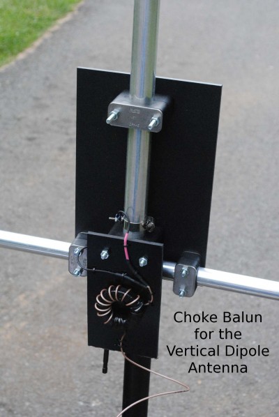

户外空气清新,修身养性。目前致力于野外通联的爱好者越来越多,于是有人不断推出了5.18、7.6m等垂直地网天线。与本人一样,都十分讨厌繁杂地网,因为垂直天线看似简单,但要想效率高,地网就不能简单,甚者比垂直天线本身还要复杂。于是很多人垂直偶极天线的工作形式,如常见的“工”字型,这种设计一般来说往往都是上下对称,根部馈电点加感或者中部加感形式;或者单纯天线两端使用--对称电容帽来缩短天线的物理高度。谐振调整只需人工调整谐振上下部分电器长度即可。
下面介绍的是一款非对称电容帽垂直偶极----一款另类VERTICAL D.P天线,简称AHVD。有能力的爱好者可以用7米长的拉杆天线,再在根部配一对电容帽来实现我们期望的简单,高效的愿望。
工作原理,制作方法就不介绍了,因为有设计图纸。最好希望有人退出套件(开发完成半价优惠一套哦,呵呵),配合7.6m大拉杆天线使用,毕竟一些紧固件等需要开模,水平振子需要配套才能实现(自己配三脚架等)。
若天线垂直振子、底部水平振子都可以配上电容帽(或加感,亦可导线折回,线性加载等方式,那么天线可以覆盖7兆频率),可以实现7-28兆范围自然谐振。
看图说话,还有设计图纸(原作者设计为14-30兆)http://www.hamradio.me/antennas/this-balun-chokes.html

紧固件,三脚架都标准件都可以买到,但是贴出此帖的用意是尽量降低制作成本,把心有7.6米的拉杆天线利用好。
毕竟水平部分也需要用到现成的拉杆,综合组装起来才是一套脱离繁琐地网,高效率的天线系统。另外,是先有的拉杆天线很脆弱,并不适合标准的夹具,需要有一些紧固件来进行转换,馈电需要合理安置等等。
关于7MHz的拓展,已有爱好者为其制作了法兰盘,但总感觉太多了,过重了,其实4只,哪怕2只电容帽就可以实现7兆频段覆盖。再者水平振子按原设计也不能谐振7兆,如果加长的话,机械强度根本不成(这也是原作者为何用伸缩铝管做天线的初衷,机械强度要符合经久耐用),在原有水平振子不能满足7兆情况下,我们可以附加导线,用折叠方式类似于c4l天线40米部分,来做到40-10m全覆盖,连续可调,自然谐振。

BG6TSV:虽然不用地网了,但偌大一个三脚架也很狼犺啊 (2015-06-17 09:37)
现有的,可折叠音箱三脚架没有多大体积和重量吧。
若想省略"笨重的"三脚架,其实利用原有插入底下的地猫结构也完全没有问题。只是需要将其加长、增粗才能找到xx的兴奋点,呵呵。
其实不对称垂直偶极天线结构,尤其是支撑杆问题可以灵活多样的,也许后者成本更低。这种天线水平振子,垂直辐射体,地猫等支撑结构希望能自成体系,方便随时架设,收放,这是这款天线的最大亮点。
加工全新的,改造现有的拉杆都是可以尝试的,这里只是抛砖引玉,大家根据自己实际去践行吧。只是希望我们的天线,哪怕是G.P在品质和效率上都能高大上,做到实用化。随意弄的地网随机性太强了,效率毫无保障,也难以商品化。因为每个波段长度,数量现实中是无法企及的。

这部分是怎么接线的?
给个接线图可好?
