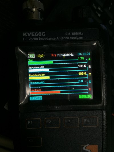

请教一下 阳台鱼竿长线加天调 配合590使用 我发现有时候是正常的 有时候发射的时候590功率和驻波显示都没有 就跟没接天线发射一样,但是接受是没有问题的
问题出在哪儿?
长线和天调接触应该没问题, 天调是长线室外天调 接地到防盗网上
好像不发射过一会有时候能好 请各位分析一下

测试后发现驻波如图 理论上7M上发射没啥问题啊  不至于电台保护了吧

逐个排除找出故障,你先用功率计与50欧假负载配合检查看看590功率有没有问题,再来检查天线是否接触良好。

590有较完善的自我保护机制,不会轻易被烧的,驻波过大的时候会自动降低输出功率,你觉得没有出功率,也有可能出的功率不够,所以让先用假负载看看机器是不是正常的,再看看你的线路上是不是正常的。
