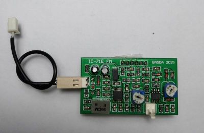

请注意该调频板不能接收88-108M的WFM调频广播信号。购买者请看清楚后再买。这条不作为退货的理由。
调频板每块价格100元。另加运费,顺丰运费到付,别的快递约15元,具体买前确认运费多少?
新版IC-R71E调频板的说明书

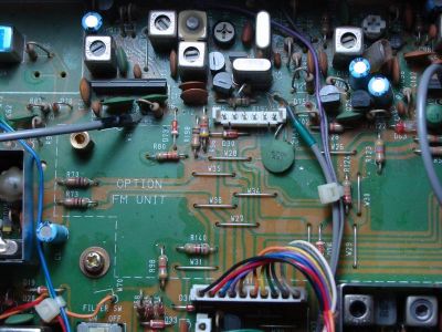

安装R71E的FM板首先要确定你的R71E在29兆上是工作正常的.可以试着接收27-28兆上很多的AM信号来判断是否正常.打开R71E的上盖板,在主板靠近机后面的地方找到J9的6针插座,在J9的左边找到J10的2针插座,在J9对面的一捆线上找到一个P3的2针插头,插头上有标数字(3).把FM板插到R71E主板的J9插座上,这个插头比较紧,插时要小心地插到底.再把P3的2针插头插到FM板上的2针插座上,注意橙色线在左边。红色线在右边,把这个插头同样要插到底.如觉的插头太松的话处理一下插头内的触片.接着把FM板电缆上的插头插到R71E主板的J10插座上.这个J10的插座先要加工一下,把这个插座左右两边多出来的塑料片用刀片小心的割掉,J10插座中间的2个塑料柱子扳断.你只要试着插一下就知道该割掉那个地方了.插时这个插头无孔的那面朝向机器左边竖立的铁板面.也就是屏蔽线朝前面板方向,芯线朝后面板方向.安装好此板后就可以盖上机壳试机了.开机后按一下F键后再按AM键就是FM的工作模式了.调整面板上的静噪电位器你就可以选择是否需要静噪功能.在收到信号后S表会随着接收到信号的强弱作相应的指示.但仅只能作参考的.
各位在使用中如发现该FM板有什么问题的话请告诉我,以便我改进电路,使这块FM板的功能更趋完善.谢谢您使我的IC-R71E的FM板.

安装R71E的FM板首先要确定你的R71E在29兆上是工作正常的.可以试着接收27-28兆上很多的AM信号来判断是否正常.打开R71E的上盖板,在主板靠近机后面的地方找到J9的6针插座,在J9的左边找到J10的2针插座,在J9对面的一捆线上找到一个P3的2针插头,插头上有标数字(3).把FM板插到R71E主板的J9插座上,这个插头比较紧,插时要小心地插到底.再把P3的2针插头插到FM板上的2针插座上,接着把FM板电缆上的插头插到R71E主板的J10插座上.安装好此板后就可以盖上机壳试机了.开机后按一下F键后再按AM键就是FM的工作模式了.调整面板上的静噪电位器你就可以选择是否需要静噪功能.在收到信号后S表会随着接收到信号的强弱作相应的指示.但仅只能作参考的.
