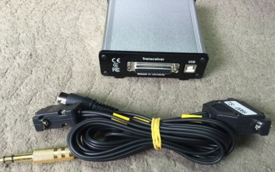

RigExpert TI-7 评测  FSK mode.... [复制链接]

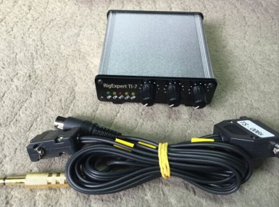

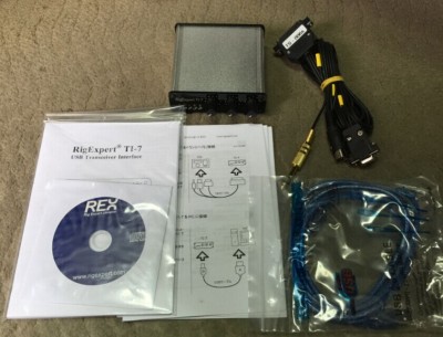

只看该作者 1楼 发表于: 2015-06-10
PCM2900取样12000Hz  Feq就不需要补偿
只看该作者 2楼 发表于: 2015-06-10

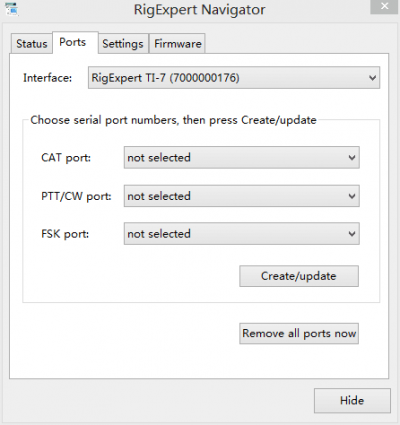

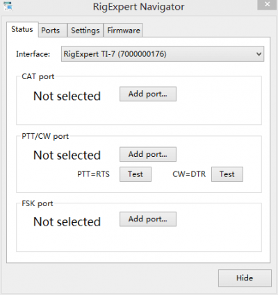

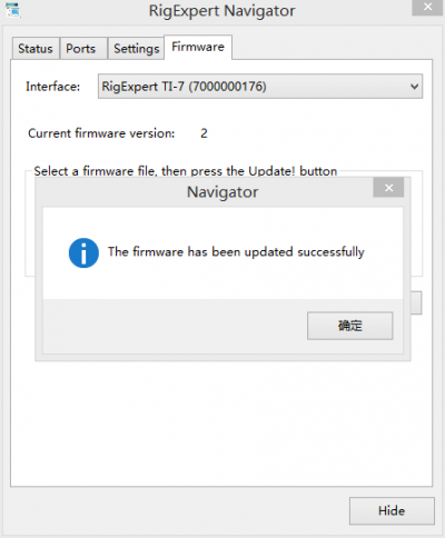

TI-7比前一代的TI-5改良了声卡芯片和HID串口,
如图所示 HID可自由的对com口进行合理分配
CAT和PTT以及FSK口  非常合情合理               合法
评测待续
[ 此帖被BG4DRL在2015-06-10 16:24重新编辑 ]

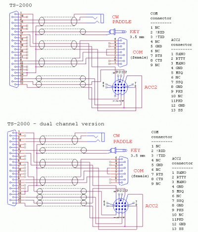

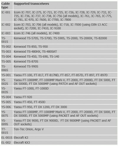

详见
http://www.rigexpert.com/index?f=cables#kenwood
关于FSK信号 ACC2资料 *此资料在990这里有误
http://www.dxlabsuite.com/dxlabwiki/FSKConnection

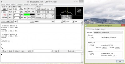

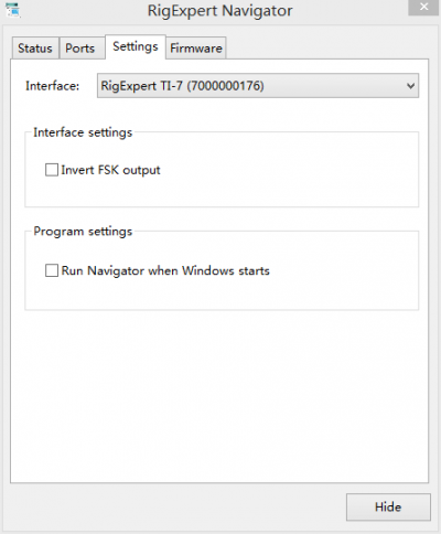

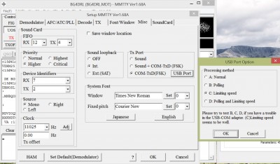

只看该作者 5楼 发表于: 2015-06-11

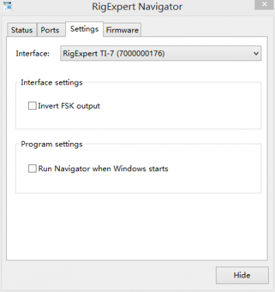

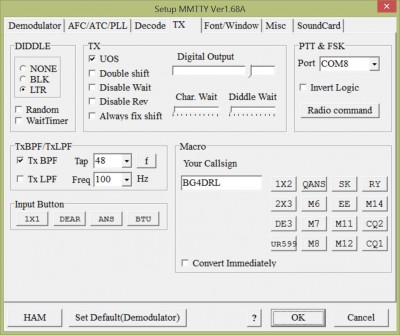

MMTTY的FSK port输出模式     PTT动作 FSK port无法正常送出
Keying的极性需要反转? menu设置的FSK Keying Polarity为ON?
搞了半天还是未果......只能先用AFSK     继续蛋疼
[ 此帖被BG4DRL在2015-06-11 01:22重新编辑 ]
只看该作者 6楼 发表于: 2015-06-11

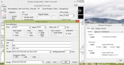

FSK模式 的RTTY运用终于可用
在MMTTY和MixW验证完毕
本机HID虚拟驱动的最大好处 在于FSK模式下 不需要使用EXTFSK等常驻驱动挂件
非常 合情 合理 合法  配合有scope的Rig可谓是 爽中之湿
众所周知 在Win-Test,N1MM plus,TR4W,DM780,
JT65,JT9,WSPR等 软件里 其设置相对来说非常的 简单 简便 实用
拥有RIG的兄弟们 > 在太阳黑子SFI逐渐抬头的今天
非常值得推荐的一款PCM2900声卡  > 你  值得拥有.........Done
[ 此帖被BG4DRL在2015-06-11 03:40重新编辑 ]

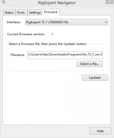

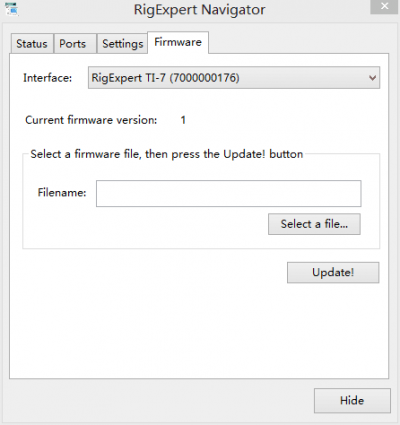

只看该作者 15楼 发表于: 2015-10-30

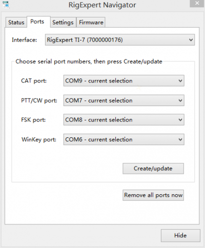

http://www.rigexpert.com/files/install/SetupRETI7-10.zip
The New Sur face -- add out new winkey port ,V-Nice
以前的09版本 没有winkey port 见下图
摸winkey的感觉应该是非常良好的 支持乌克兰黑客的杰作声卡 HID驱动路子明聊
希望看到带Wifi功能 覆盖区域移动方便的WTI-1的评测 应该是相当棒的作品.....!
[ 此帖被BG4DRL在2015-10-30 06:48重新编辑 ]

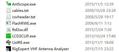

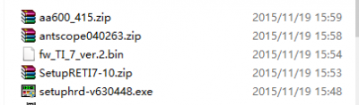

只看该作者 17楼 发表于: 2015-11-19
antscope040263 也迎来了最版exe
