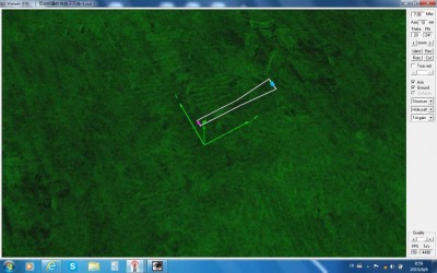

看资料上有一些天线加了终端电阻,用软件算了一下带有终端电阻的天线,阻抗合适了,驻波比下来了,但是计算的辐射效率却很低。
请老师指教终端电阻的作用、选取原则,在实际中天线的效率真的很低么?谢谢

有终端电阻的天线效率不能一概而论,有的效率很高堪比yagi,效率讨论应建立在具体的天线结构上才有意义吧!

回2楼:就是图中这种天线形式

you由于其方向性,实际效果可能还行

有终端电阻的天线,简单,多波段工作,不用天调

SWR=1,效率=5%,辐射效率=0.101%

在MMANA-GL的实例中看到 FEEDERS 就是这么一种天线,效率与频率成正比。
