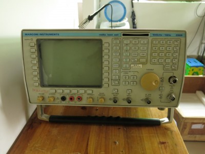

近日收来一台故障马可尼2965综测仪。上家说原来正常使用,是在听收音机时,天线端口碰到不明物体后,接收出现问题,但还能收到信号,频谱也能显示,另外其他也有一些功能问题,在他手上无修。因为自己之前对综测维修有一些经验,也确实需要一台综测有时做一些测试,所以抱着赌一把心态收回来。
发货后很快收到,德邦效率真不是吹的。这台2965原来是康佳的设备,整体外观还可以,没有明显碰撞变形和掉漆。虽然是20年的老设备,经过观察除了recall键的字被磨掉之外,其他按键字体清晰,各旋钮旋转灵活。

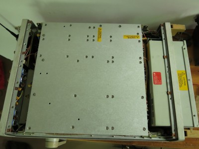

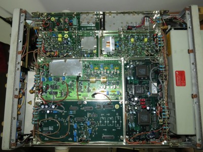

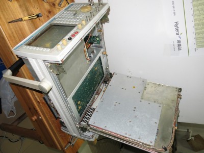

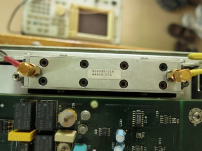

首先维修接收灵敏度低的故障。打开上盖,先寻找接收通道信号流向。在机器靠近右边位置有一个长条状,2SMA座的装置,怀疑是射频衰减器。
先开机,在TX TEST中把频谱的REF LEVEL设置在-20dBm,基本能听清卖药台信号,这时将该长条形器件一端SMA头用固定扳手扭开,电台信号立即消失,说明接收信号肯定经过该装置。接下来找一个SMA跳线,把原本连接该装置的2SMA接头连在一起,也就是天线接收到信号跳过该装置直接进入接收系统,这样卖药台信号比刚才强了一些。但当REF LEVEL切换低于-20dBm时,还是没有信号,说明问题不在这个装置上,至少在装置后面的信号通道上。

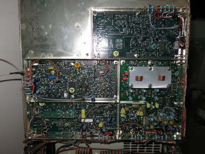

顺着射频电缆查找,发现信号到了机器底部的大屏蔽盒里。从大屏蔽盒上螺丝状态看之前是被拆过。不知是前人工作没做到位还是出现新故障,反正是必须拆开的。费了九牛二虎之力,把所有螺丝扭出来,打开大屏蔽盒。

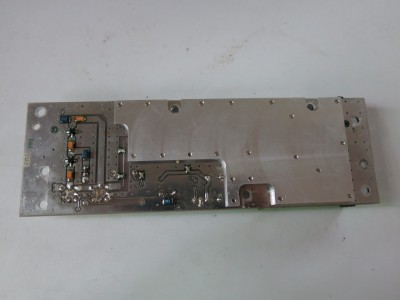

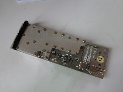

顺着信号通路观察连接的器件。接收信号首先进入一个带金属壳的板子,上面有2个射频继电器。在机器TX TEST状态下,频谱REF LEVEL-20dBm~-30dBm之间切换时,听到这些继电器有动作声音。在继电器这一面电路板上没有找到其他器件,怀疑是这个继电器板子背后器件出现问题。所以需要将此板拆下。2965里每个射频单元都是一个独立小板,控制类信号采用接插线方式,可以方便对每个单元维修。把该板拆出来后,发现背面有2MMIC和一些附属器件。

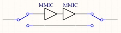

经过对继电器状态的确认,绘制该部分电路简图如下图所示。
其中两个MMIC分别为MSA-0386MSA-0486。这两个MMIC工作电压均为5V。给电路板加电,测试IC工作电压,发现MSA-0386的工作电压只有2.2V,远远低于正常值。和手头一个正常IC比较,板上IC输入端对地二极管压降为无穷大,正常IC约为0.14V。随即判断该MMIC损坏。注意拆焊MMIC需要防静电烙铁,最好佩戴防静电腕带,防止人体静电损坏器件。小心翼翼将旧器件拆下,清理好焊盘,把新的焊上,检查无误后通电。该IC工作电压恢复到正常的5V。接着把电路板原样装回,上电测试,这下终于能清晰收到卖药台信号,REF LEVEL切换到-20dBm以下灵敏度恢复正常。用-22dBm测试信号检查,频谱在所有REF LEVEL值上均能正常观测到信号,幅值也正确。至此接收通道维修完成。

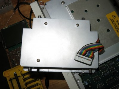

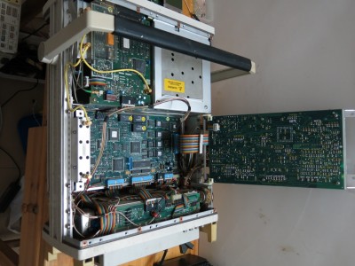

接收通道和信号源的两个衰减器被固定在一片铝板上。先将衰减器上搭着信号处理板支架的螺丝拆下,把信号处理板组件顺着转轴向上翻起,注意VGA信号线要拔掉才能完整翻起。
拔掉衰减器连接控制板的排线,拆除连接到衰减器SMA座上的所有射频接头,接着从机器侧面拆除固定衰减器板的4个螺丝,稍稍用力拔起即可拆下衰减器。
整体观察了一下,看不出什么异常。必须把故障部分单独拆下才能判断。把固定衰减器主体的4个螺丝拆掉,就可以把衰减器主体拆除检查。

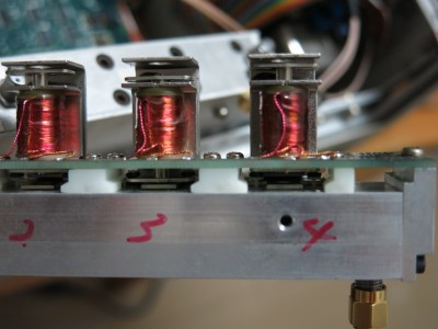

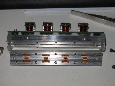

经过仔细观察,基本搞清了他的工作方式。每个电磁铁都是磁保持双稳态模式,有2组线圈,电磁铁衔铁连接到下面铝槽里。用镊子尝试拨动每个活动衔铁,发现上下运动都有稳态,且吸力基本相同,运动顺畅,说明磁铁没有退磁,机械部分没有明显问题。
下一步要确认下衰减器具体故障现象。将该衰减器两端分别连接到R3361D的跟踪源输出端和RF输入端,设置从1M-1GHZ扫频,跟踪源输出0dBm,用镊子波动每个电磁铁衔铁,检查每个衰减组对应衰减量。为了方便记录,给电磁铁编号,从插针一测开始数分别为1~4号。用频谱仪确认这四组衰减量分别是:
1=40dB2=40dB3=80dB4=10dB
然后把电磁铁连接到综测控制板上,开机,调节输出信号幅度从-7dBm~-130dBm之间连续变化,观察电磁铁动作变化规律,获得以下表格:(动作表示衔铁下压,启动衰减)

看了下这个表格和实测衰减级数感觉不对劲。当所有衰减器都启动时,总衰减量达到170dB,而机器输出最低为-135dBm,这样信号源需要输出为-135+170=35dBm,作为综测信号源是不太可能这样设计的。而且从动作组合和实测衰减量来看,组合也不对,表格的第二组和第三组相差10dB,不应该切换两个40dB衰减器。可以这样大胆设想,如果把衰减器组1~4位置全部对调,再把80dB单元变为20dB,那么就完全正确了。回头再看,240dB和一个10dB,在整个测试范围内,衰减幅度都很准确,基本可以判断没有问题,那么现在就有2个问题:为什么衰减器组合次序不正确?为什么有80dB衰减量?
首先衰减器整体由于电缆限制不能反过来安装,我一开始怀疑是不是程序错乱导致切换错误。但能错得这么有秩序和规则,那也是醉了。而且用万用表测试,80dB衰减启动时,其中一个SMA端对地电阻为无穷大,另一边为49.9欧,怀疑里面已经断开,而微小泄露使得测到80dB衰减。难道电阻真的烧坏?这一切都必须打开衰减器铝槽才能搞明白。

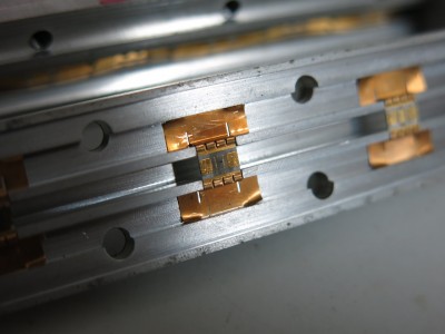

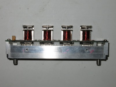

由于不清楚此类衰减器内部结构,担心内部有弹簧或小配件在拆卸时弹出,在把衰减器螺丝拆剩只有一个时,放在一个盒子里继续拆最后一个。小心翼翼打开下面铝槽后,发现没那么复杂。衰减器内部结构如下图。
在一个带凹槽的铝块上,均匀放置4个大小相同的陶瓷片,每个都被一组铜片卡着镶嵌在槽的指定缺口里。每个陶瓷片两侧都有镀金区域,中间是一些灰色物质,应该是电阻部分。4个陶瓷片有两个一样,另两个灰色部分面积较少。两个一样的应该是40dB。上面每个电磁铁衔铁驱动两个细塑料棒,连接到槽下方一组能上下运动的镀金弹片上。电磁铁向上和向下运动时,弹片的末端分别接触内部直通镀金片和下面电阻片,起到直通和衰减的切换。
为确定第三组电阻片是否有开路,用电阻表表针轻轻搭在两个镀金涂层上,能测到阻值约60欧,而第四组测得为40欧,第一二组约80欧,看起来他们都正常。这时我突然明白,如果把搭载电阻片的铝槽反过来安装,衰减组合就对了。尝试这样做,确实可以装上去,每个电阻片和对应金属弹片接触位置保持正中心。将铝槽装两个螺丝临时固定,接上频谱仪检查第二组衰减量,发现果然是20dB,但第三组依然为80dB。再次拆开检查,发现镀金铜片有轻微变形导致下压时可能无法和电阻片完好接触,另外活动镀金弹片一端有少量白色杂质。用棉棒沾CRC清洁剂轻轻擦拭掉该杂质并小心轻轻矫正好铜片形状。顺带把所有电器接触点都清洁一遍,确认每个弹片形状正确后,重新装好。这次再测试,第三组恢复为40dB。打开综测,用大旋钮反复切换继电器多次,整体衰减量均按正确趋势变化,至此认为衰减器维修完成。

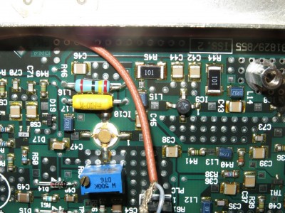

沿着输出口查找,首先发现一个表面镀金,无型号,形似MMIC的器件,还涂有硅脂。怀疑他就是“毒王”。由于没有型号,我只能祈求他命大完好。顺着信号通路检查,找到4MMIC,需要一一检查。
首先用频谱仪检查信号幅度。“毒王”输入-32dBm,输出-22dBm,工作电压8V,有增益。前一个标有A的大个子MMIC,输入-1dBm,输出-22dBm,明显有问题,而且测得工作电压为12V,输入端电压为0,在确认该IC没有其他控制信号后,当即判断损坏。该MMIC型号为MSA-1105。找相熟淘宝店买几个,回来更换后,信号源输出幅度终于恢复正常,且10dB内调节变化正常。最后把屏蔽盒装好,测试信号源全段输出幅度,总体偏低1dB,这个可以通过调节机内ALC系统矫正或直接在菜单中把GEN offset设置为-1dB即可。至此整机维修完成,所有已知故障均被修复。
