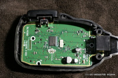

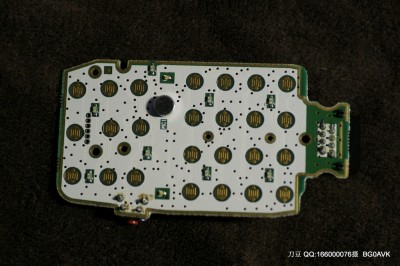

一日,驱车户外,开始还与其他HAM通联,半道上发现IC-7000不能发射,只能收听,按下PTT键,电台发射灯TX不亮,但是,这电台连接AH-4天调和AH-2B车载鞭状天线,当按下TUNER按钮时,听见天调动作的声音,且TX灯亮起。自己无法判断故障原因,到处打探,后来想起BG0ACT也有同样系统,就致电BG0ACT,胡大侠说他的ICOM IC-7000也出现过同样故障,是手咪[attachment=679336]中PTT微动开关失效导致的,于是打开手咪,短路开关,发现电台可以发射了,确定是PTT微动开关坏了,于是去电子市场,花一元钱,买了一个微动开关[attachment=679335]换掉,故障排除。

IC-7000手咪的PTT微动开关是出名的容易坏,估计是采购了劣质产品。

大佬,发现不单是7000的手咪,连2720的手咪都发现过这个问题,后来都换成鼠标左键专用微动开关来解决。

我原来的7000也这个故障。换了就好。

我都是拆个老的进口光驱的出仓键来更换,比买新的靠谱。
