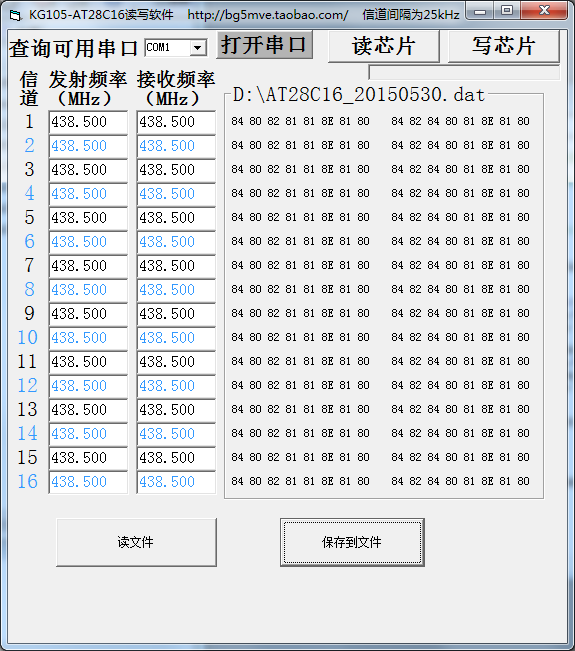

电脑软件:
        1、支持自动查找可用串口【现在的电脑,多半是USB转串口】这个功能,BG5MVE自认为,非常有必要;
        2、读写芯片,这是必须要的功能;
        3、保存数据到电脑上,可以选择保存路径及文件名【时间一长,随知道这个.dat的文件是啥东西呢?所以我认为给文件取个名字很有必要】;
        4、读文件,从电脑上读数据【这个,对应保存数据吧……】;
        5、各信道发射频率、接收频率,可以直接输入数字,如438.500【必须是前3位整数+小数点+后3位小数不要问为什么,懒得做防呆设计,假设用户都会这样输入】;
        6、各信道收发频率,可以复制、粘贴;
        7、没想到了…………………………

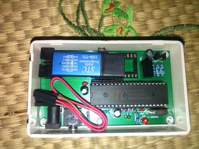

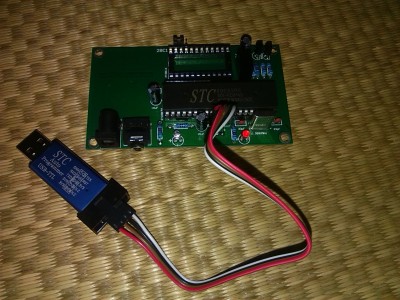

全部硬件在此……塑料盒子可收纳全部。
硬件,只有这些了,电脑需要自己准备AT28C16芯片也得自己准备,,,我这只备了5片。
PCB做了12片,现在还有11片呢,需要的朋友,请跟贴或旺旺喊我

收到,非常好用的写频器,直接输入频率,不必采用KG105频率算法软件逐个计算,再逐个填入,属于傻瓜型操作,非常方便。
楼主继续改进:1、写频软件,界面上可以让使用者任意选择接收或发射类型,按发射、接收用户可选择,对应进行16进制计算并写入EEROM指定地址,而不是现在这样按KG105固定排列。2、增加频道数量。
这这二项改进,可以适应更多的机型,如KG106这类收发独立的EEROM片。

lym651022:收到,非常好用的写频器,直接输入频率,不必采用KG105频率算法软件逐个计算,再逐个填入,属于傻瓜型操作,非常方便。
楼主继续改进:1、写频软件,界面上可以让使用者任意选择接收或发射 .. (2015-06-20 16:35)
正在考虑你的意见呢,还有7区HAM提到的信道间隔问题。
方便的话,也请把上面回复的在淘宝宝贝评价那里发表下
