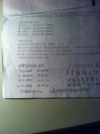

我的HV7CX天线的21M怎么也调整不好,总是谐振在22M左右,无论加长振子都不起作用;把所有的焊接点解都检查了没找到故障点,请朋友们指点。谢谢!

接地没?

您好,谢谢回复,天线与车底盘相联,并且我也加上地网也不起作用,去了振子和有振子谐振点差不多,早上用线把线圈短接也差不多,不知何因?

只能协振在21.4mhz,必须先调好7mhz才能调其他波段。短波屁用没有的短波天线,只能用来上u段中继。

这是我买天线的时候给的秘密图纸。
