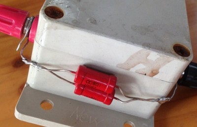

讨论业余条件下简易测试巴伦,想起前两年测巴伦碰到的一个细节。汇报一下供朋友们参考。
用KVE60B经2米长的测试电缆,测某成套天线中的1:1巴伦:
一, 用两只100欧金属膜电阻并成50欧作假负载,读出SWR和电抗不大理想。差点害我误认为这个巴伦不怎么样。

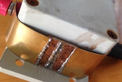

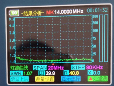

890
只看该作者 7楼 发表于: 2015-06-02
思考后,试制了一只土制“无感”电阻(20只1K  贴片并联)。再测,果然大为改观:

只看该作者 9楼 发表于: 2015-06-02
