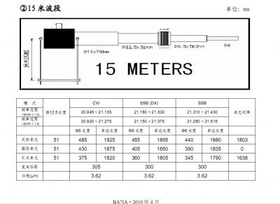

有谁可以帮忙计算个数据吗?

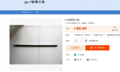

YP-3天线在15米波段,如果六根振子都改为拉杆天线,不加感,长度分别是多少合适?
例如这种拉杆,3.6米的,5.6米的都有的买。
应该会比原先的振子减轻重量吧。
记好长度,架设也会方便些。

每边振子长度为四分一波长,约3米。

不好意思,搞错数字,波长15米四分一波长应该是3.75米,再算上缩短系数可能要3.5米罢。反射振子要稍长些,引向振子是稍短些。

频率中点21.225MHz计算,振子每边长约3.43米,引射体缩短5%左右,反射体加长5%左右。

牙距不一样的,不能直接换用的。

用车床加工几根转换螺杆。
如果楼主要加工的话,给我搞多四根,需要多少钱付给你。
