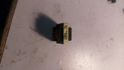

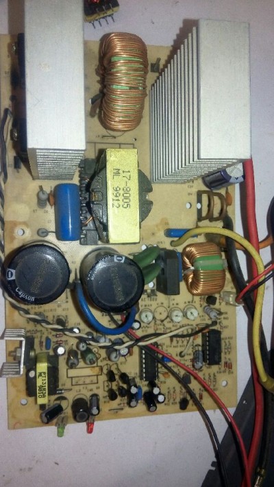

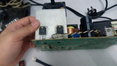

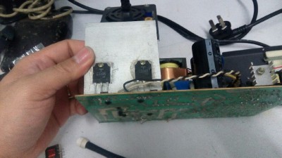

一个久违露面的好朋友拿来一个久未通电的开关电源过来维修,故障是 通电没反应,开盖一看,里面的初级放大管C3306已经烧毁,进一步检查,发现整个放大回路都烧了,LM494出来后C2120 A950 对管烧毁,跟着限流电阻0.01欧   10欧烧毁,更换这些原件后,还是不能起震,

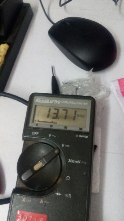

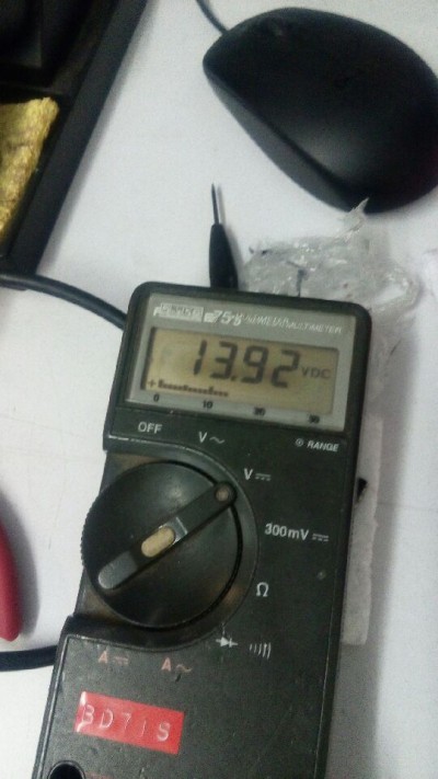

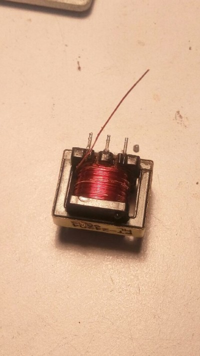

百撕不得其姐,跟着测量辅助放大变压器的次级初级,发现初级没有电阻,无限大。变压器只能拆开维修了,细心拆开几层线圈后,突然断了,原来就是这里了,立马刮开涂层,焊回原位。测量初级电阻有3欧左右。装回变压器试机,久违的13.8伏出来了。打完收工。

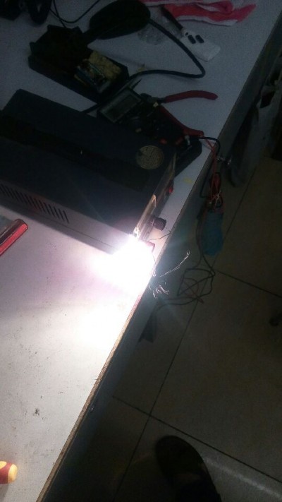

这款电源老实说,做工一般,如果用在高级电台上,建议换另一个了,那3个可调电位器,建议换成 精密可调电阻。以保安全,这电源,空载13.8,加了一个12伏50瓦的灯泡,居然下降到13.4伏,貌似带载能力一般,电源有一点滋滋声,貌似激励不足。用在普通用途还是可以的
