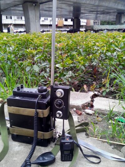

本月16号晚饭后,带上7o6改的背负式短波电台到野外架台,我用5米拉扦天线8ow,手动天调,在7,o50上cQ,先后与BG6DsD,BG9McQ,BG6Evv,BG6BMn,BG60PG,BG7DyF,Bl4ozy,Bl3Mps等成功通联,收我信号均在59一一59十2o之间,我收他们在58——59十2o间,信号很好。5米拉扞天线在2O米段为4分之—波长全尺寸效率不错,传播正常常QRp通联,但4O米波段使用,巳严重缩短,能有这好的效果,传播,运气?

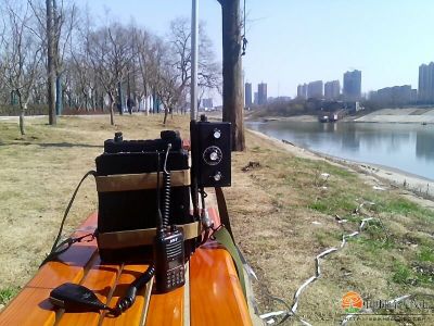

[attachment=681461]常在早上晨炼的时候,(6点一7点钟)带上背负电台,到河边在7o5o上cQ,传播好时通到不少电台59十[attachment=681462][attachment=681464]|[attachment=681461][attachment=681459][attachment=681459][attachment=681460]

6号晚上和楼主40米通联,互报59,信号不错。
7M我也是缩短型天线,4波段水平TRAPED DP,两臂总长10米,8楼顶架高不过三四米

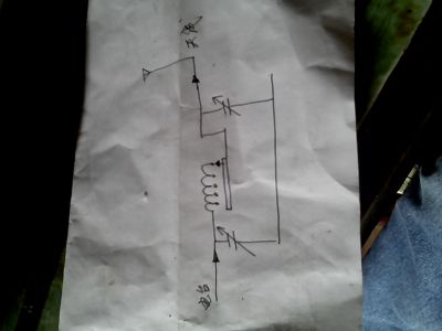

关注楼主的天调,可否扒光看看,或上资料

天调就是标准'∏”型,资料网上很多

不是,标准‘n‘型天调,两个可变电容,一个波段开关,一个电感

不是的,标准∏型

感谢上图

这个天调制作得很成功。
