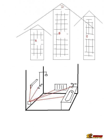

卫生间的等电位连接盒,不知道各位网友是否知道它的作用,我来说说我的认识。
具体是哪年开始的我不清楚,但可以确定的是卫生间要预留等电位连接端子盒是我国学老外的,应该是参考欧洲的标准,因为我国和欧洲的标准都是要求等电位连接线用6平方毫米的多股软线,至于为什么是6平方毫米而不是其他,我也不知道。
    看到我周围人家装修时,即使住在32楼的高度,卫生间仍然不做等电位连接,看来我见到的装修电工还没有一个了解等电位连接盒的作用,就这样还整天打着专业电工的牌子招揽生意。
    下面我说下我所了解的等电位接地的作用:
         因为现在的楼房是越盖越高,更高的楼房,就意味着,盖楼需要更多的钢筋,以至于现在的楼房都是钢筋的骨架。在阴雨天时,当天空中出现积雨云时,因为这种云中会有大量的带电离子,所以当积雨云在天空活动时,会在高楼的钢筋骨架中产生感应电势,这种感应电势虽然很小,而且楼房中的钢筋骨架是有良好接地措施的,但你家在卫生间使用的有些金属部件,特别是环形金属,如果没有和楼房的钢筋骨架做良好的连接时,就有发生电击事故的危险,因为当人体在卫生间处于潮湿环境时,或者刚洗完澡等情况下,人体的安全电压就要远远低于36V。在欧洲的标准中认为在潮湿的环境下安全电压不应超过12V。为了避免电击事故的发生,就要求卫生间里的所有金属部件必须和楼房的骨架做良好的连接,这样一来,卫生间的环境就和整个楼处于同样的电位下,没有电位差就没有电压,也就不会发生电击。这就好比鸟儿站在同一条高压线上却不会触电一样,如果那只鸟儿的腿足够的长,可以同时站在两条高压线路上,那我就可以吃电烤鸟了。
       等电位连接标准要求,卫生间的所有金属部件都要和等电位连接盒做连接,而且必须是星型连接法,既必须使用6平方毫米的软线单独与等电位盒连接。如果卫生间里还引入的电路系统的接地线,那接地线也必须和等电位盒连接。
     下图:
关于卫生间等电位连接的一点认识。
我的解释:图中如果B为你居住的楼房,而且你还在高层上居住,那你家卫生间必须做等电位接地,如果你居住在A号楼,那你家可以不用做,因为你处在B号楼的120度保护范围内,如果你家在C号楼的较低层,也可以不用做,但如果是在较高层,已经超出了B号楼的120度范围,那也必须做等电位接地。图中下部分为连接方法,所有金属的毛巾架,淋浴花洒,暖气片,金属浴缸及其龙头,都必须单独与等电位接地盒连接。
      以上是我是一点认识,欢迎各网友斧正。
看了夏雨友的回复再补充一点:如果卫生间里预留有插座,插座中有接地线(黄绿双色线),那接地线必须与等电位盒连接。如果插座中只有相线(火线)和零钱,那当然就没有线和等电位盒要连接,但必须记着,不能在卫生间使用外壳接地的电器,只能使用双层绝缘电器,即电器外壳上有回型标志的电器。

学习了 买线去。接地就靠它了

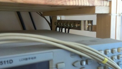

我的接地是这样做的,家里没有等电位箱,所以铜排的一点接地,是接到了暖气管上了。
