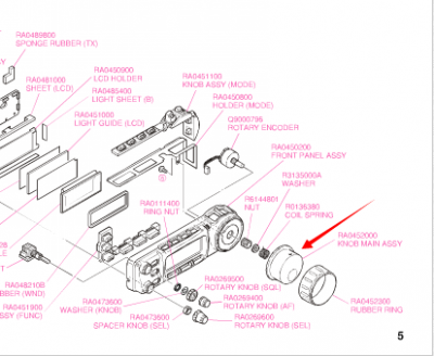

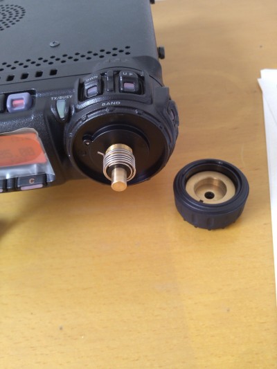

FT-857d的大转轮松动,求救! [复制链接]
离线bg4unz
只看楼主 倒序阅读 0楼 发表于: 2015-05-16
求教大家一个问题:我的FT-857d的大转轮松动,怎么能够紧实地安装好呢?请大家帮忙!

只看该作者 3楼 发表于: 2015-05-16
转轮侧下方有个小的内六角螺丝,拧紧即可!

只看该作者 5楼 发表于: 2015-05-16
应该是在波轮的胶皮里面

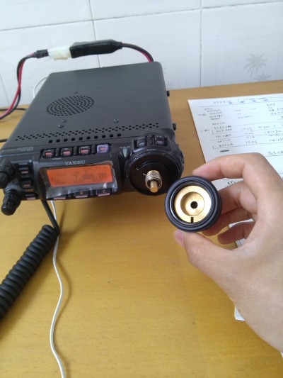

只看该作者 7楼 发表于: 2015-05-16
把大波轮外的胶皮扒下就看到了

只看该作者 8楼 发表于: 2015-05-16
谢谢BD8SZ的精细图解!

只看该作者 11楼 发表于: 2015-05-18
大波轮的胶皮扒下,就看到固紧螺丝了!
