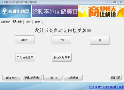

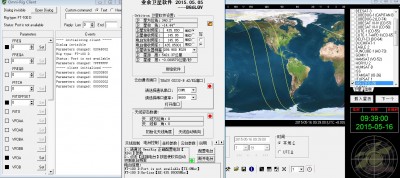

对于线性转发器如FO29,看以往帖子(http://www.hellocq.net/forum/read.php?tid=211404,  老干部:机器不支持多普勒偏移,只手调的话,既要调rx的rit又要调tx的xit,看要对比两个数值,基本上不太实用的。http://www.hellocq.net/forum/read.php?tid=221903&page=1   ba6iv:请教个使用问题,hamradio + ft857,在卫星跟踪程序里程序能够根据多普勒频率控制857的接收频率,可是没法控制发射频率,也就是vfo b,反复尝试设置,可还没有解决,看那位给指点一下!),HRD不能完美实现。
                实际上一台全模式机子的一个串口,很难在接收多普勒频率时,又切换到对应发射的多普勒频率。
                对于一部台子BG2TOS提到的固定上行的办法比较被动,无法扫描线性转发器所有的工作频率,BG6LQV讲完美支持需要IC-910H卫星机 ,一个串口实现ham radio deluxe来控制VFO-A  VFO-B的上下行多普勒频率控制,当然我没有,而BG6LQV的云台软件虽然上下行频率做的比HRD很灵活,但终究必须2部全模式机子,使用2个串口,实现一收一发,这个我也没有。
                 我编程水平不高,用按键精灵小试,没想到,有1秒多的延迟,按键精灵带来的界面切换不太好看,但在BG6LQV的云台软件辅助下,基本能实现一部全模式机子扫描和固定对方下行,切换接受和发射的多普勒频率一一对应,当然,云台软件可能还需要在改进,这个思路仅仅是开始。
