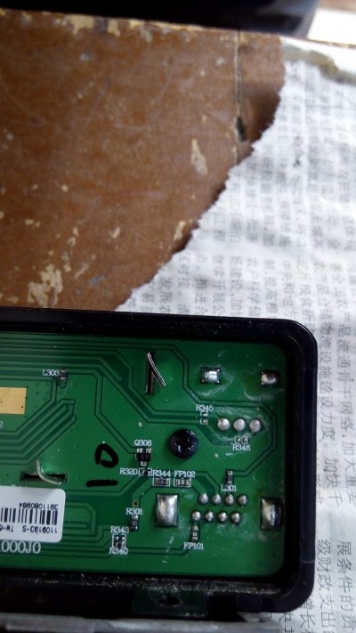

有哪位好友知道,车载电台好易通TM-600电台机头中向话筒供电的贴片是什么?这个贴片前面是个贴片电阻

我看到那个贴片上只有一个字母D

请问好友们图中FP102是什么贴片?

FP102与FP101为同一个型号的贴片保险    规格: 0.5A 32V

太感 谢STOR朋友了,谢谢你的指教,看来你对好易通车载电台电路太熟悉了,是个贴片保险,经过你的提醒后我查了相关资料,大写D应该是0.25A,32V。
