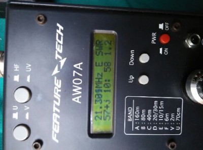

经历2年多总算搞出来了,这天线太复杂
半年测试和几个月的通联,很满意。
底部匹配电容全部换成500V耐压银云母电容。
兼容版拥有 原版所有的功能,外壳黑色光亮亚克力,主体顶部全铜电容帽(可能不起作用但更美观),天线底部用进口红色POM点缀,天线钢丝根部快速拆卸,钢丝由5区的专业厂商提供。

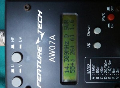

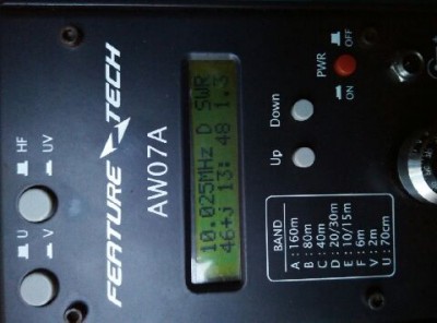

AW07测驻波比时频率不稳定,驻波比还可以低一点点。
传动电机用科宝原厂电机,日本直送,就是贵,25个电机4500元,找遍国内电机厂商 都说这么小扭力这么大“做不到”,国人需多努力。

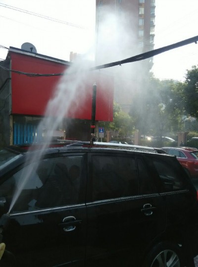

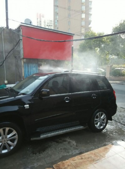

天线冲水,模拟暴雨,测试满意,拆开内部没有一滴水珠子。

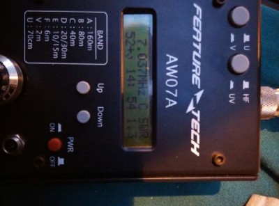

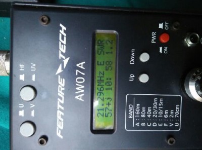

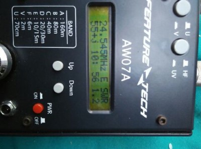

144Mhz、430Mhz的照片找不着了,记得驻波比在2不到一点点,发现这个和接地有很大关系,我就拉了根线到车子的壳子上。

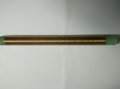

为了这根线圈买了车床,改了数控,走了很多加工中心,要求太高,加工太困难,都不干。

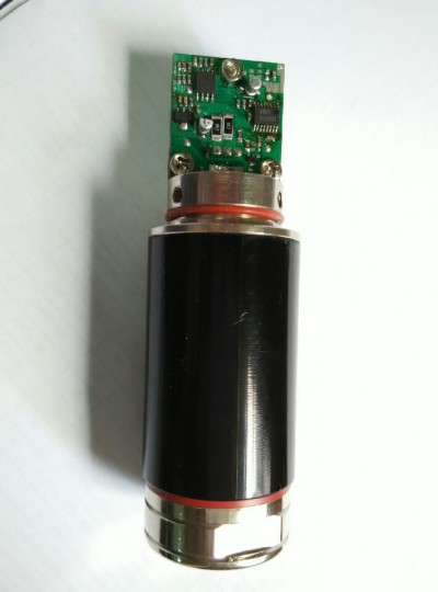

晒晒天线的内部结构

回 bd4acw 的帖子
bd4acw:晒晒天线的内部结构
(2015-05-10 13:00)
这骨架不是这么做的。
原版线圈,疏 、密 分布。 各波段不同。
你现在的骨架要么速度很快。要么速度很慢。调谐比较困难,在段调谐时存在一下就过去的情况 。
不过还是要赞一个。 做的相当不错。
