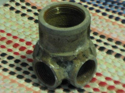

全部用镀锌管和管件,材料表如下:
1.  1" 规格四通一只,这个比较难买到。
2.  1-1/2" 规格管箍一只。

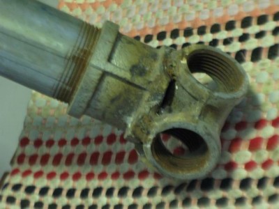

把管箍焊在四通之上。

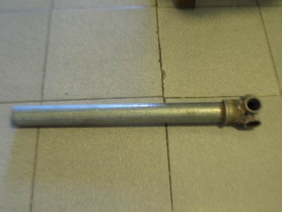

只看该作者 2楼 发表于: 2015-05-06
管箍上拧上一寸半短管。

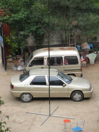

只看该作者 3楼 发表于: 2015-05-06
到现场使用时把1" 管和弯头拧上就好了。
如果是架设小八木或正V先拧上3根管,把天线搬起来再上第四根1" 管。
如是在楼顶固定使用,拉3~4调锚绳更好。

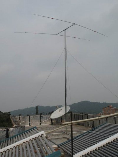

只看该作者 10楼 发表于: 2015-05-07
今夏去昆明住农家乐准备用这底座架设俺DIY的YP-2小八木。
又做了两个赠老前辈。

论坛修复,补图。
这是在昆明西山安装YP-2小八木的照片。
